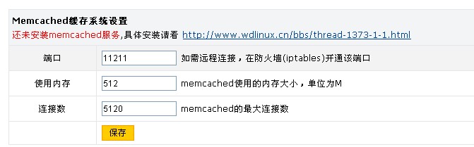

我的系統(tǒng)是centos 6.4 x84x64位的,安裝Memcached是成功了的服務(wù)啟動(dòng)里面顯示正常 ZHKKPAUBGRF[V8U)~]O[65Y.jpg 但是在Memcached緩存系統(tǒng)設(shè)置控制臺(tái)顯示沒(méi)有安裝 }}$MYRS2Z_UNT)UC3$[3NA0.jpg 歷盡千辛萬(wàn)苦無(wú)法成功,沒(méi)辦法只能來(lái)麻煩下管理了

作者: admin    時(shí)間: 2012-12-21 11:52
是用官網(wǎng)的安裝腳本安裝的嗎
作者: a497134745    時(shí)間: 2012-12-21 11:59
官方的直接安裝不上,連服務(wù)都不提示

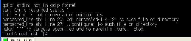

作者: a497134745    時(shí)間: 2012-12-21 12:01
   安裝官方的就這樣,后臺(tái)無(wú)服務(wù)

作者: admin    時(shí)間: 2012-12-21 17:31
這個(gè)是沒(méi)下載完全文件,把那些都刪了,再重新下載安裝即可
