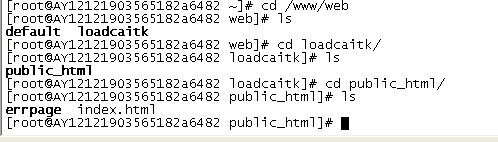

我是安裝完后,統(tǒng)計新建完整站點,提示創(chuàng)建成功,然后我使用我的域名loadcai.tk 綁定到我的阿里云ip ,

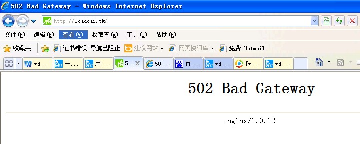

訪問http://loadcai.tk 后報 502 錯誤,這個是怎么原因呢?502 Bad Gateway
具體配置截圖如下:

訪問報如下錯誤

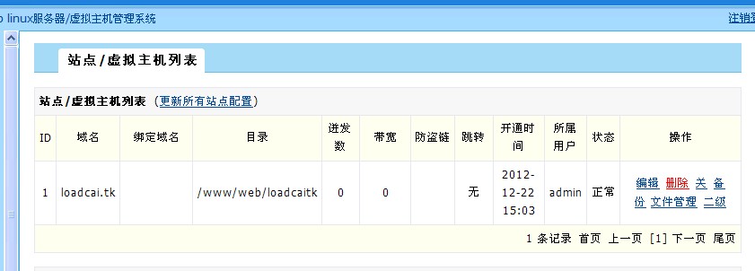

頁面配置顯示正常

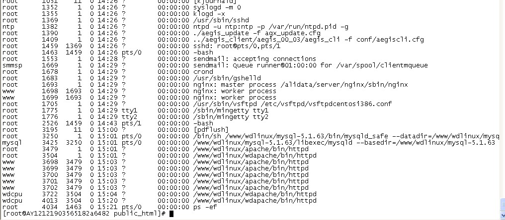

啟動正常

從你上面的截圖看,nginx,vsftpd這些都不是wdcp一鍵包里的

重啟服務(wù),偽靜態(tài)設(shè)置有問題,先取消偽靜態(tài)
