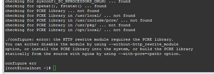

作者: linaiwei    時(shí)間: 2012-12-24 02:05     標(biāo)題: 升級(jí)nginx1.2.6出錯(cuò)
http://m.gps-cemuyi.cn/bbs/thread-1616-1-1.html升級(jí)nginx1.2.6出錯(cuò) 未命名333.jpg
圖片附件: 未命名333.jpg (2012-12-24 02:05, 40.83 KB) / 下載次數(shù) 6280
http://m.gps-cemuyi.cn/bbs/attachment.php?aid=2264&k=2c9a0e60e17a879318a71933fbd452b3&t=1747235817&sid=4vkYYY
作者: wulali    時(shí)間: 2012-12-24 02:10
本帖最后由 wulali 于 2012-12-24 02:12 編輯
wget http://down.wdlinux.cn/in/pcre_ins.sh
sh pcre_ins.sh
執(zhí)行完后,再升級(jí)nginx
作者: linaiwei    時(shí)間: 2012-12-25 01:09
回復(fù) 2# wulali
   不錯(cuò)!以前看過(guò)!謝謝提醒
