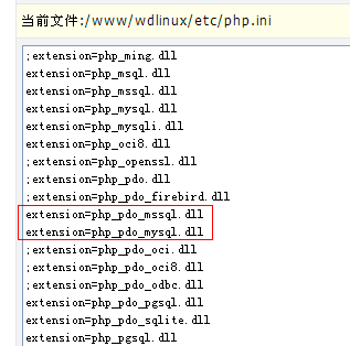

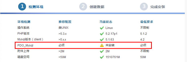

wdOS1.0(64位)集成的集成lamp,lnmp,lnamp,wdcp安裝Php.ini有問(wèn)題,請(qǐng)管理員注意!
已經(jīng)設(shè)置并重啟AP服務(wù)器了。還是不行。如何解決?

去掉分號(hào)是windows下PHP添加擴(kuò)展的方法,linux下不能這樣做,需要編譯才行
具體方法可參見(jiàn)這里:
http://m.gps-cemuyi.cn/bbs/thread-1356-1-1.html
