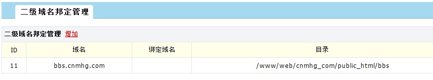

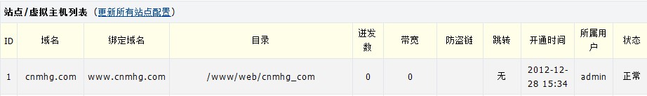

我現(xiàn)在有一個網(wǎng)站和一個discuz2.5論壇,想用域名
www.cnmhg.com和bbs.cnmhg.com
分別訪問網(wǎng)站和論壇,但是用了WDCP面板后用了好幾個辦法,只要一訪問bbs.cnmhg.com就直接跳轉(zhuǎn)到
www.cnmhg.com
,但是用bbs.cnmhg.com/forum.php又能訪問論壇,我先是把網(wǎng)站和論壇分別建兩個不同的新站點(diǎn),但是訪問bbs.cnmhg.com就直接跳轉(zhuǎn)到
www.cnmhg.com
;后來又想了個辦法,在網(wǎng)站
www.cnmhg.com
目錄下又建個子目錄bbs,用二級域名綁定bbs目錄,情況也是這樣,訪問論壇就直接跳轉(zhuǎn)了。不知道是什么原因, 請老大來看看啊。
附上我的相關(guān)圖片:
wdcp面板綁定圖
(26.66 KB)
2012-12-29 22:41
(23.49 KB)
2012-12-29 22:41

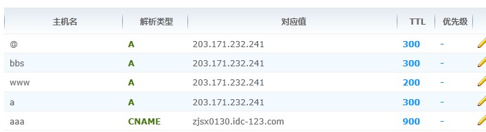

域名綁定圖:
(24.53 KB)
2012-12-29 22:41

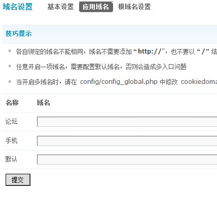

還有我的discuz2.5的論壇域名設(shè)置為空,
(34.2 KB)
2012-12-29 22:47
不知道為何要調(diào)整,我現(xiàn)在沒有用偽靜態(tài),從來也沒做301跳轉(zhuǎn)

wulali
時間:
2012-12-29 22:49
我訪問http://bbs.cnmhg.com/可以正常訪問論壇啊
你清空一下瀏覽器緩存再試試
