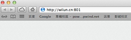

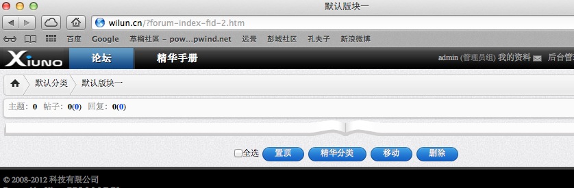

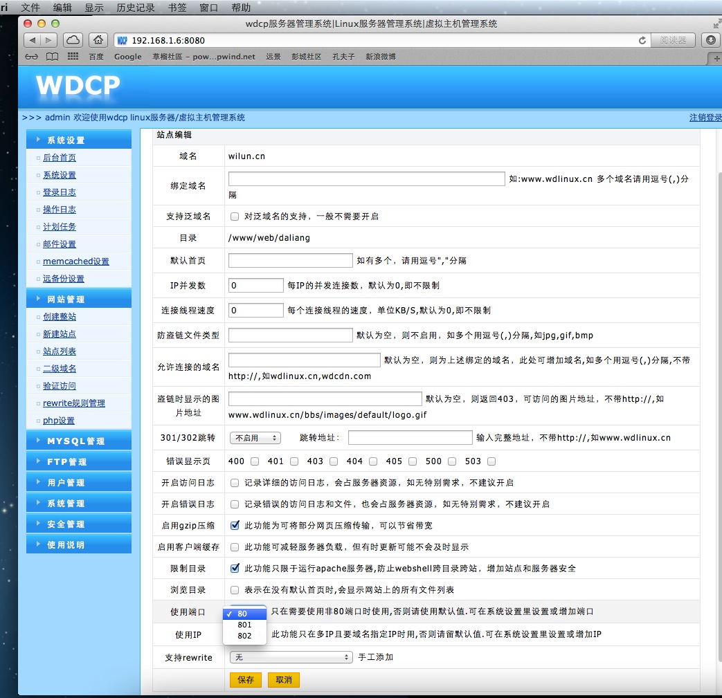

centos 6.3
局域網(wǎng)環(huán)境, 防火墻關(guān)閉狀態(tài)   更改好host后   建站正常    默認(rèn)80正常訪問。
  改成801 或者802         都無法訪問。    403錯(cuò)誤

補(bǔ)充 :   安裝 lamp 組件     是任何可以提供web 的tcp 端口,   都無法訪問

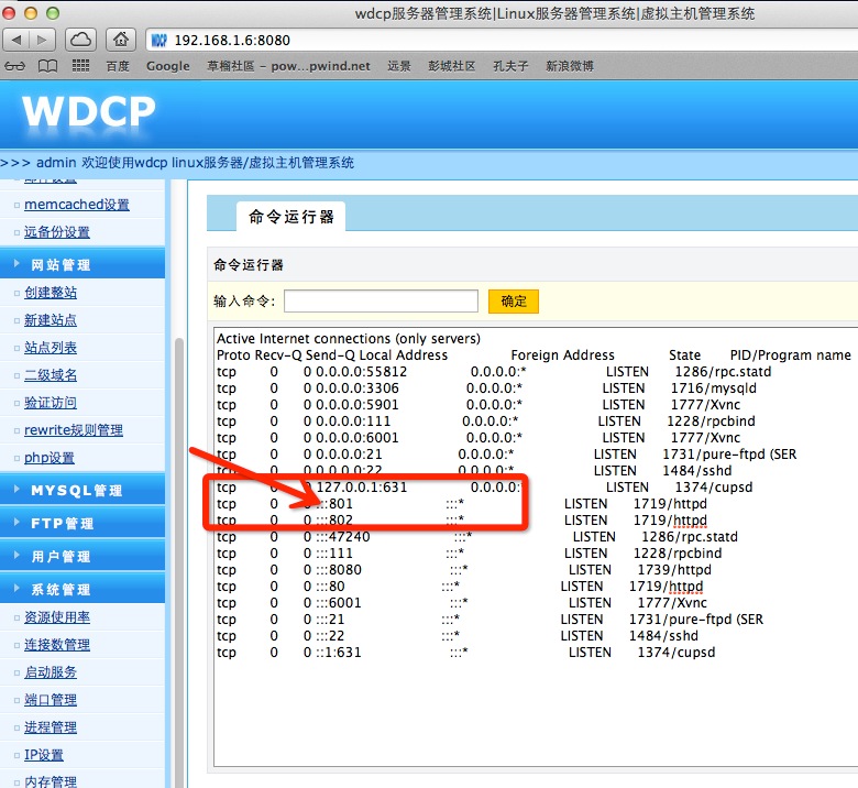

用netstat -lnpt
看下有沒相應(yīng)的服務(wù)端口

圖片附件: 444.png (2013-1-11 18:06, 183.08 KB) / 下載次數(shù) 12507
http://m.gps-cemuyi.cn/bbs/attachment.php?aid=2350&k=85483111acc6e60d007a1c10d87c43ca&t=1747268465&sid=7jmTRZ

作者: admin    時(shí)間: 2013-1-13 13:14
端口有了,應(yīng)該是防火墻的原因
