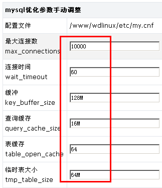

最近經(jīng)常出現(xiàn) too many connections MYSQL掛掉的情況,需要重啟幾次服務(wù)器才能解決,
第一次重啟后,系統(tǒng)負(fù)載在80左右,大概要重啟20分鐘后,才能正常,每次都需要緊急關(guān)閉論壇,停止訪問,10分鐘在開放論壇,才能解決這個(gè)問題,請(qǐng)教怎么優(yōu)化處理?才能不出現(xiàn)這個(gè)情況。
圖片附件: [系統(tǒng)MYSQL配置如圖] 齊全.png (2013-1-12 12:30, 5.78 KB) / 下載次數(shù) 10729

把連接時(shí)間調(diào)小一點(diǎn)
把表緩存,臨時(shí)表調(diào)大點(diǎn)
更多的優(yōu)化,就要看更多的信息來定了
