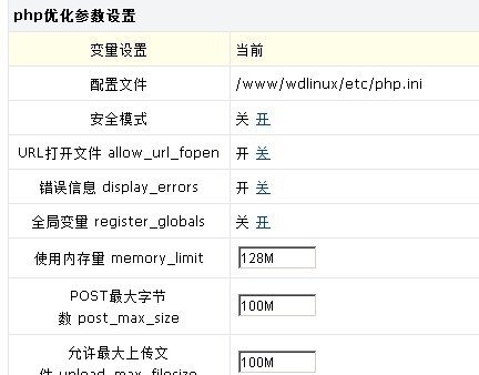

作者: vnlife3    時(shí)間: 2013-1-19 14:43     標(biāo)題: php.ini 更改最大上傳文件大小失敗。
經(jīng)過(guò)設(shè)置為100m 檢查php.ini也是一樣。重啟過(guò)web服務(wù)器。不行再重啟了系統(tǒng)。
使用php_info查看 還是2M 請(qǐng)問(wèn)這是怎么回事?

作者: wulali    時(shí)間: 2013-1-19 14:46
查看一下/www/wdlinux/etc/php.ini里的
post_max_size和upload_max_filesize的值是多少?
作者: vnlife3    時(shí)間: 2013-1-19 15:02
看了一下都是100M
作者: vnlife3    時(shí)間: 2013-1-19 15:04
回復(fù) 2# wulali
    看了一下都是100M
作者: wulali    時(shí)間: 2013-1-19 15:10
回復(fù)  wulali
    看了一下都是100M
vnlife3 發(fā)表于 2013-1-19 15:04
那應(yīng)該沒(méi)問(wèn)題啊,你真的重啟了嗎?
用Apache的話:
在SSH里執(zhí)行service httpd restart看看有什么提示
用nginx的話:
service nginxd restart

作者: 88170351@qq.com    時(shí)間: 2014-8-14 18:09
設(shè)置
/www/wdlinux/wdphp/lib/php.ini
這個(gè)文件里的值,重起服務(wù)
service wdapache restart
作者: holianchao    時(shí)間: 2015-5-10 09:06
我的辦法,所有論壇里之前的老帖子我都看了,所有要更新的數(shù)據(jù)都弄了,沒(méi)用。貌似是網(wǎng)站主目錄下邊如果有.htaccess文件需要再次自己定義一下這個(gè)上傳的大小限制參數(shù)。如果沒(méi)有自己造一個(gè),加上:php_value upload_max_filesize 128M,搞定!
