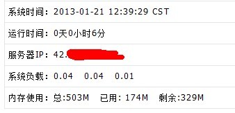

按
http://m.gps-cemuyi.cn/bbs/viewthread.php?tid=1413&highlight=%C4%DA%B4%E6%D5%BC%D3%C3
這個教程 更新SQL 出錯 。
用
sed -i '/skip-innodb/d' /www/wdlinux/etc/my.cnf
service mysqld restart
恢復(fù)正常
重啟VPS 后。。。A和SQL都必須手動重啟。。。
重啟后,內(nèi)存占用。

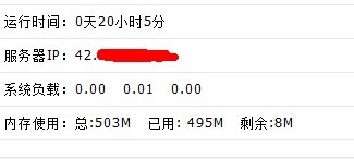

2013-1-21 15:43
現(xiàn)在是運行3小時了。。?纯船F(xiàn)在內(nèi)存。。只剩余 14M....我估計WDCP 是不是內(nèi)存回收機制有問題?
老大,你怎么看

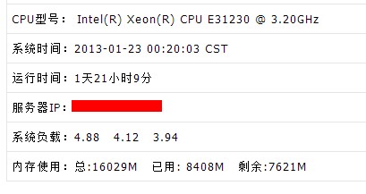

(23.3 KB)
2013-1-23 00:22
我的也很奇怪,毒婦,我其他不是wp的站每天幾十萬IP沒問題,裝了個WP,什么插件都沒裝,模版用最簡單的一欄的加載少的,幾千IP 內(nèi)存就會慢慢的消耗空。
httpd就占用超級多。
最新版WDCP,這個加內(nèi)存到32G能解決嗎? 前幾天每天都宕機、、、、
(2013-1-23 00:22, 23.3 KB) / 下載次數(shù) 7367
http://m.gps-cemuyi.cn/bbs/attachment.php?aid=2400&k=164c19d6098dee3eaa91953683162be4&t=1747236966&sid=fOLCc2
admin
時間:
2013-1-23 09:08
要是看內(nèi)存還是CPU還是硬盤原因,只是加內(nèi)存,不一定有效果或解決
