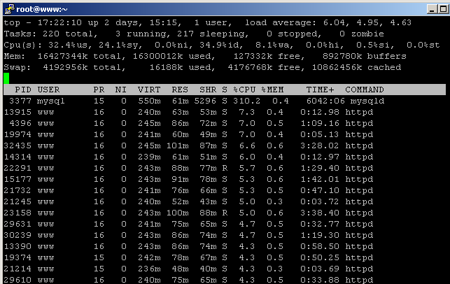

作者: xiaoxiao0    時(shí)間: 2013-2-5 17:29
回復(fù) 4# itxx
圖片附件: [TOP結(jié)果如下] QQ截圖20130205172235.png (2013-2-5 17:24, 16.53 KB) / 下載次數(shù) 10542

作者: xiaoxiao0    時(shí)間: 2013-2-5 17:35
Handler_read_rnd_next         1,809 G
這個(gè)東西是啥,索引沒(méi)做好,,兩天時(shí)間達(dá)到1800多G??
