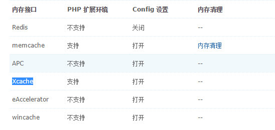

然后重啟web 后臺查看xcache開啟了
我是新手 多的配置我不會 希望加分
圖片附件: 3.png (2015-12-15 00:12, 9.41 KB) / 下載次數 8329
