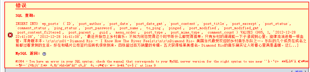

我換了新的服務(wù)器,導(dǎo)入數(shù)據(jù)庫時(shí)出現(xiàn)圖中錯(cuò)誤。并且無法解壓GZ格式壓縮包,按照論壇給的方法(http://m.gps-cemuyi.cn/bbs/thread-2915-1-1.html )安裝時(shí)顯示目錄不存在,請(qǐng)高人指點(diǎn)一下迷津,不勝感激!

作者: admin    時(shí)間: 2013-2-3 19:25
上面那個(gè)是SQL原因
下面這個(gè)是安裝下
yum install -y libjpeg-devel
再安裝試試
