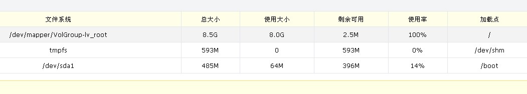

系統(tǒng)盤貌似滿了,使用率達(dá)到100%,F(xiàn)TP一直無法上傳文件,不知有什么方法可以清理多余的文件? QQ截圖20130225112858.jpg

這個(gè)應(yīng)該不是緩存的原因,很可能是你的WEB日志或其它日志過大
具體可以看下相關(guān)的WEB目錄里的日志文件

請(qǐng)問WEB目錄里的日志文件在怎樣可以查看呢?我查看了系統(tǒng)日志只有10多M,WEB日志不會(huì)有幾G那么大吧?
因?yàn)檫@個(gè)磁盤滿了的問題,數(shù)據(jù)庫已經(jīng)癱瘓的丟失數(shù)據(jù)兩次了。正常的話系統(tǒng)文件占多少空間呢?

我一直有看,WEB訪問日志我是關(guān)閉的,剛才也清理了幾十M,但還是沒效果,不知是哪里的問題,F(xiàn)在FTP無法上傳上傳文件,昨天我想打包一個(gè)小小網(wǎng)站的文件,一打包全部癱瘓了,WDCP后臺(tái)都無法打開了,只能讓空間商恢復(fù)幾天前數(shù)據(jù)。另外還想請(qǐng)教一下,我的VPS系統(tǒng)硬盤:10GB,數(shù)據(jù)硬盤:30GB,網(wǎng)站的文件和數(shù)據(jù)不會(huì)全都是存在系統(tǒng)盤吧。

實(shí)在系統(tǒng)盤,默認(rèn)就是的,建議樓主看看教程,論壇上有個(gè)對(duì)vps兩個(gè)盤的小工具
