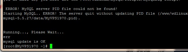

作者: qq682907    時(shí)間: 2013-2-28 23:28     標(biāo)題: mysql升級(jí)到5.5報(bào)錯(cuò)了
本帖最后由 qq682907 于 2013-2-28 23:37 編輯
wget http://down.wdlinux.cn/in/mysql_up55.sh
sh mysql_up55.sh我是按著這個(gè)升級(jí)的 是面板安裝好后
升級(jí)的
詳細(xì)的錯(cuò)誤日志
130228 23:33:43 [Note] Server hostname (bind-address): '0.0.0.0'; port: 3306
130228 23:33:43 [Note]   - '0.0.0.0' resolves to '0.0.0.0';
130228 23:33:43 [Note] Server socket created on IP: '0.0.0.0'.
130228 23:33:43 [ERROR] Fatal error: Can't open and lock privilege tables: Table 'mysql.host' doesn't exist
130228 23:33:43 mysqld_safe mysqld from pid file /www/wdlinux/mysql-5.5.27/data/MyVPS1970.pid ended
圖片附件: QQ截圖20130228232600.jpg (2013-2-28 23:28, 30.33 KB) / 下載次數(shù) 19575

作者: admin    時(shí)間: 2013-2-28 23:41
你這個(gè)是新下載安裝的嗎?
怎么還是/www/wdlinux/mysql-5.5.27/data目錄,應(yīng)該是
/www/wdlinux/mysql-5.5.27/var
這個(gè)才對(duì)的
