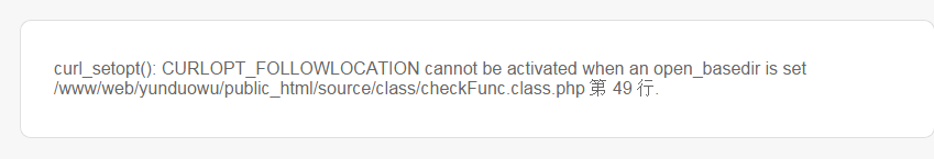

作者: zwj900124    時間: 2015-12-31 14:30     標題: CURLOPT_FOLLOWLOCATION cannot be activated
curl_setopt(): CURLOPT_FOLLOWLOCATION cannot be activated when an open_basedir is set /www/web/yunduowu/public_html/source/class/checkFunc.class.php 第 49 行.
程序安裝完,有一個這樣的提示,在本地測試是正常的,到了服務(wù)器上,就是這么打開的,百度了好久也沒找到解決方案,應(yīng)該是環(huán)境哪里需要配置的?請問有誰遇到過,并且解決了嗎?求大神幫忙
圖片附件: 558.png (2015-12-31 14:29, 5.14 KB) / 下載次數(shù) 6929

作者: admin    時間: 2016-1-1 12:12
站點編輯里,把限制目錄訪問去掉
