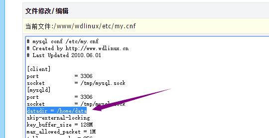

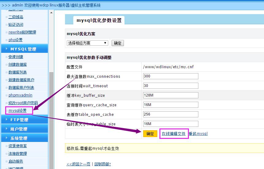

然后 后臺(tái)編輯mysql 路徑
skip-external-locking上方添加 路徑即可
datadir = /home/data

作者: doufenger    時(shí)間: 2019-3-7 15:58
按帖子操作后 無(wú)法創(chuàng)建數(shù)據(jù)庫(kù)怎么辦?總是提示 請(qǐng)先設(shè)置Mysql數(shù)據(jù)庫(kù)的root用戶密碼
