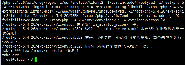

在wdcp默認(rèn)面板是php5.2安裝好后,升級(jí)php5.4時(shí)候出現(xiàn)這個(gè)錯(cuò)誤該怎么解決,是系統(tǒng)問(wèn)題還是操作錯(cuò)了呢?
圖片附件: QQ圖片20160112205709.png (2016-1-12 20:58, 7.88 KB) / 下載次數(shù) 3446

作者: admin    時(shí)間: 2016-1-13 10:37
重新編譯安裝下iconv
