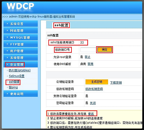

昨天手賤, 20140217151628991.gif 密碼驗(yàn)證登陸點(diǎn)擊了關(guān)閉,現(xiàn)在secureCRT無法登陸,MYSQL無法啟動(dòng),WDCP后臺(tái)也無法進(jìn)入如何解決?
secureCRT無法登陸會(huì)出現(xiàn):The remote system refused the connection.root密碼我是有的!
圖片附件: 20140217151628991.gif (2016-3-5 13:52, 71.23 KB) / 下載次數(shù) 7624

您好,
如果您的服務(wù)器或系統(tǒng)支持從管理終端登錄,可嘗試從連接管理終端登錄,之后修改sshd的配置,以讓遠(yuǎn)程可登錄。
