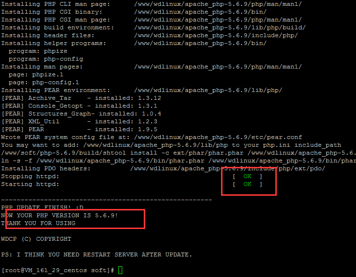

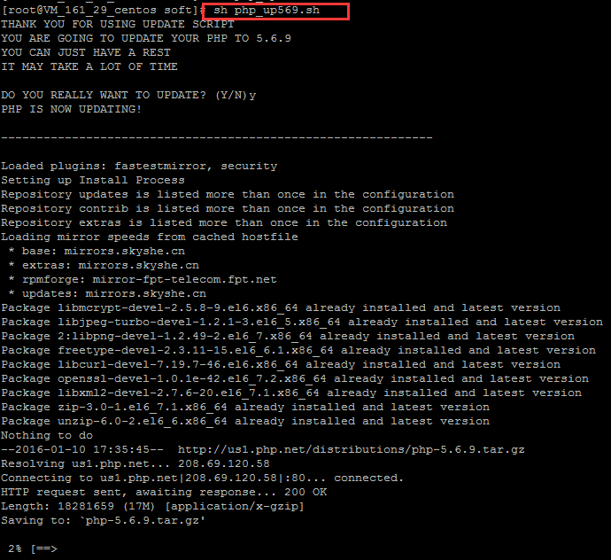

剛搭建環(huán)境, 就截圖分享下,適合新手.
我在騰訊云的原貼 http://bbs.qcloud.com/thread-12768-1-1.html
希望大家支持騰訊云.
當(dāng)前環(huán)境:
      系統(tǒng)版本: centos 6.5 64位
      wdcp版本: wdcp_v2.5.15
開始,就兩步:
   1,執(zhí)行:  wget http://92lp-10003241.file.myqcloud.com/php_up569.sh  (如果失效就下載帖子下面的附件)
   2,執(zhí)行: sh php_up569.sh

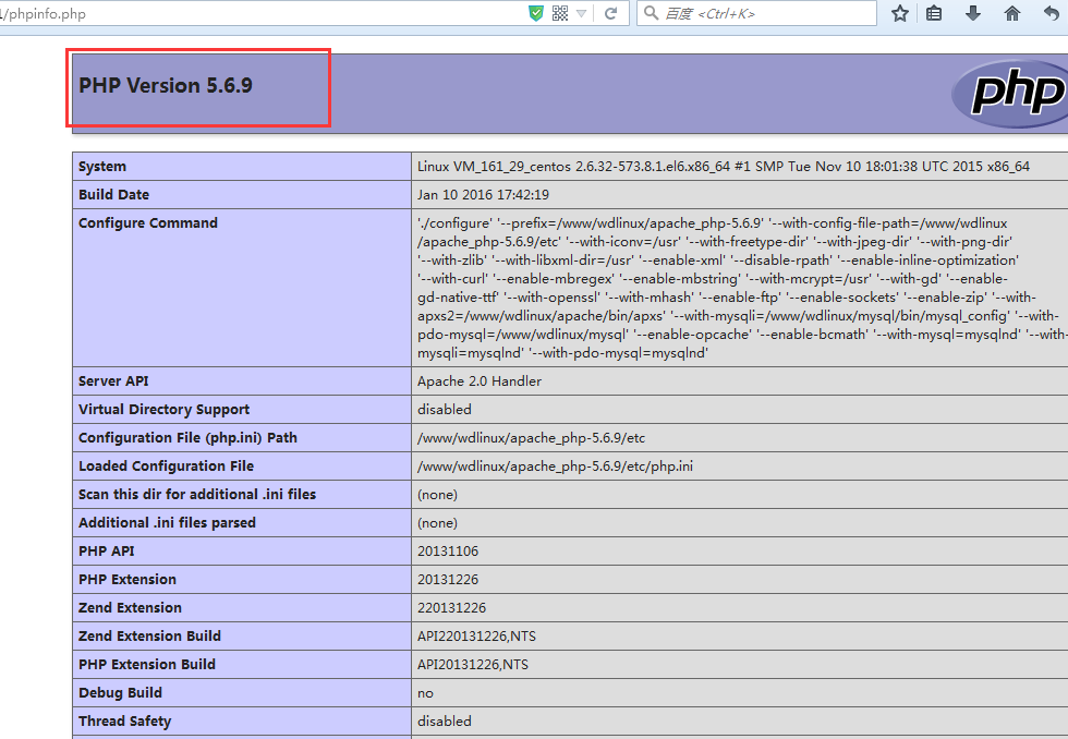

看到上圖的version is 5.6.9 說明升級成功了.

誰升級過 ?會不會把原先的網(wǎng)站數(shù)據(jù)清空?或者打不開原先的網(wǎng)站啊 ?
作者: 272794389    時間: 2016-9-1 09:27
回復(fù) 3# heimao2001
   對啊,升級了以后網(wǎng)站能夠正常打開,但是點擊網(wǎng)站列表什么打得沒有內(nèi)容了
