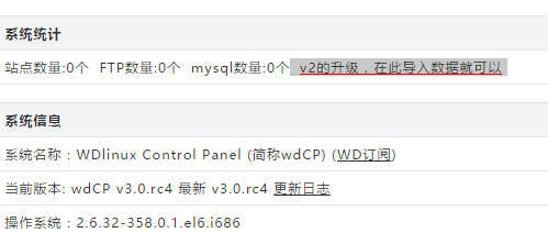

今天升級(jí)了V3,后臺(tái)點(diǎn)擊了
v2的升級(jí),在此導(dǎo)入數(shù)據(jù)就可以   ,系統(tǒng)提示導(dǎo)入成功,但是后臺(tái)顯示的站點(diǎn)數(shù)據(jù)還是0 QQ圖片20160326220158.png
站點(diǎn)/虛擬主機(jī)列表  顯示為空
數(shù)據(jù)庫(kù)顯示為空
FTP用戶(hù)顯示為空
應(yīng)該是沒(méi)有導(dǎo)入成功,不知還有沒(méi)有別的辦法手工導(dǎo)入?

作者: 寒川    時(shí)間: 2016-4-1 10:11
也遇到這個(gè)問(wèn)題
作者: 寒川    時(shí)間: 2016-4-1 10:32
問(wèn)題解決了,是因?yàn)閣dcpdb的數(shù)據(jù)庫(kù)密碼用的隨機(jī)的,我的解決方法是在數(shù)據(jù)庫(kù)中將wdcp數(shù)據(jù)庫(kù)密碼改成了和root密碼一致,這樣就能導(dǎo)入了(注意改后v2版的肯定就用不了了)。
