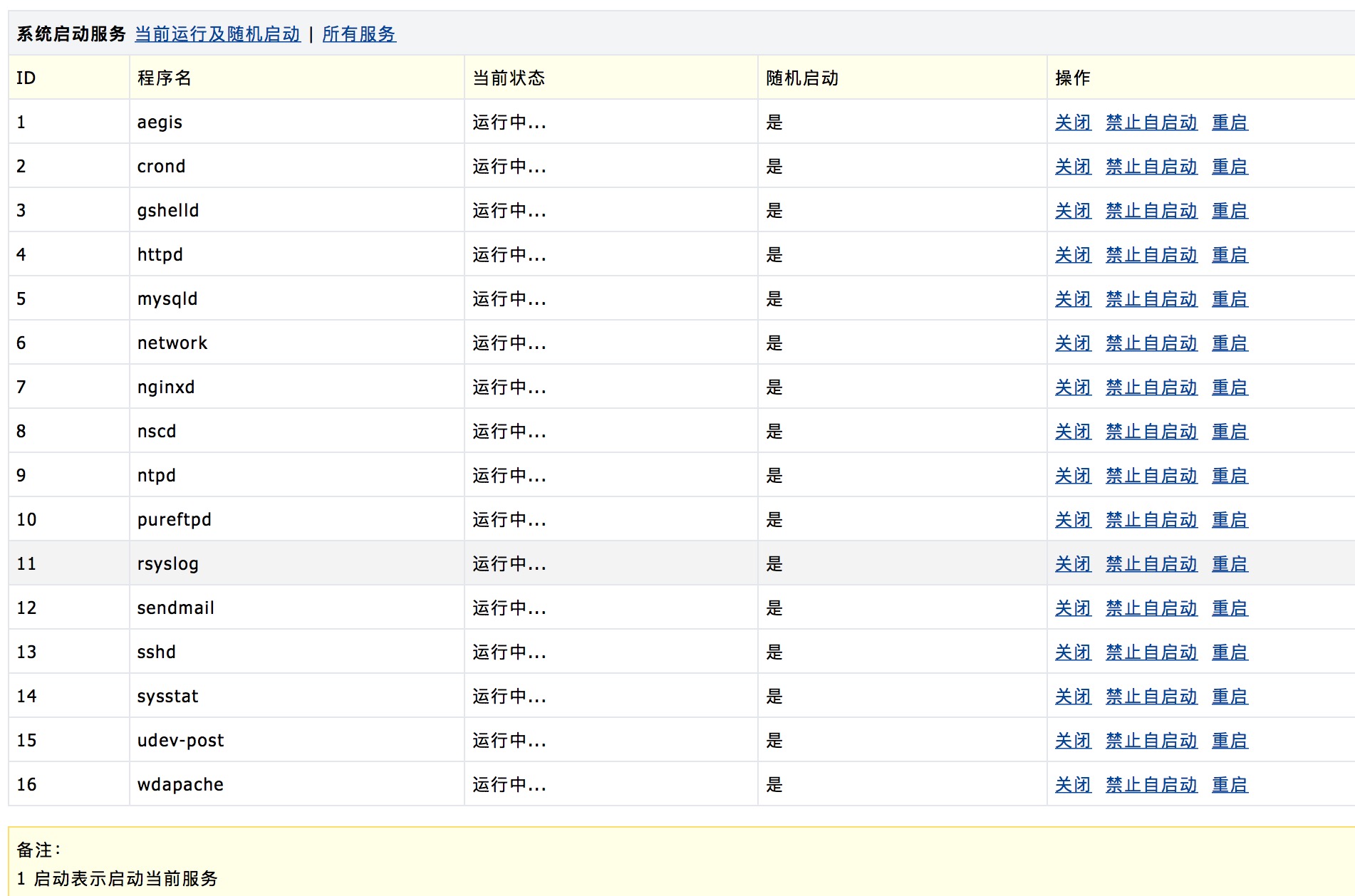

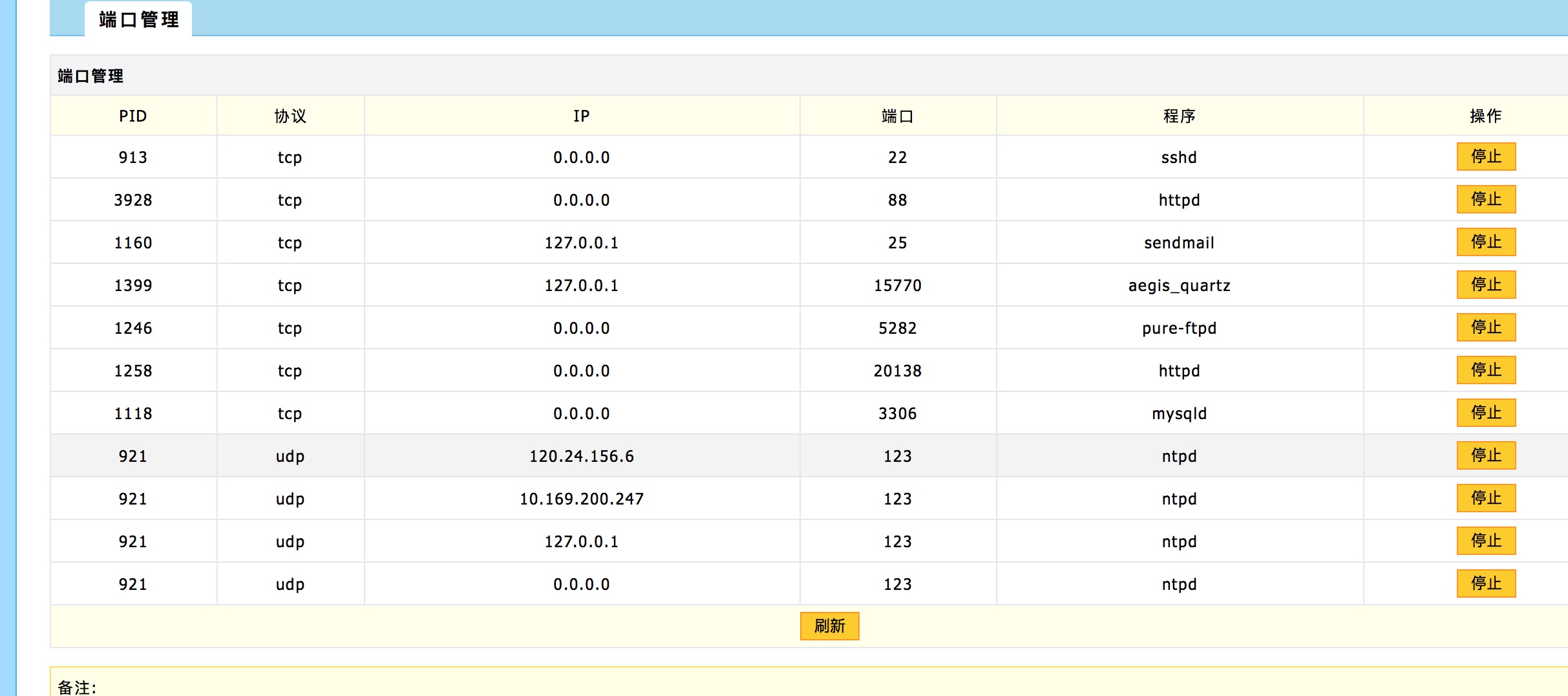

作者: lansh810    時間: 2016-3-27 17:00
這是我目前的服務(wù)和端口的情況。
圖片附件: duankou.png (2016-3-27 16:58, 241.73 KB) / 下載次數(shù) 19699
http://m.gps-cemuyi.cn/bbs/attachment.php?aid=5834&k=739b1c6d5914f692b87b4da5589358b6&t=1746547638&sid=qbOj2q
圖片附件: duankou2.png (2016-3-27 16:59, 304.6 KB) / 下載次數(shù) 19708
http://m.gps-cemuyi.cn/bbs/attachment.php?aid=5835&k=75d96f616e5fdb10d221075c187ec50b&t=1746547638&sid=qbOj2q

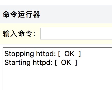

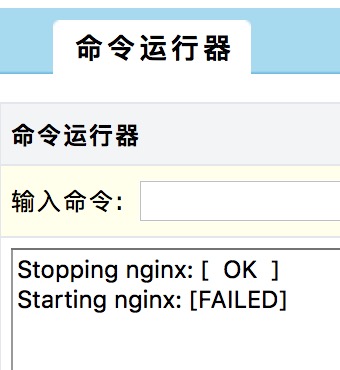

作者: lansh810    時間: 2016-3-27 17:12
httpd服重啟很正常,但是nginxd重啟就出錯。
圖片附件: duankou3.png (2016-3-27 17:11, 24.82 KB) / 下載次數(shù) 18991
http://m.gps-cemuyi.cn/bbs/attachment.php?aid=5836&k=a7a7f47b1726138d821fd00e299ac388&t=1746547638&sid=qbOj2q
圖片附件: duankou4.png (2016-3-27 17:11, 32.55 KB) / 下載次數(shù) 19033
http://m.gps-cemuyi.cn/bbs/attachment.php?aid=5837&k=5d54c60a8d6d0a3395d835f5f67149a3&t=1746547638&sid=qbOj2q

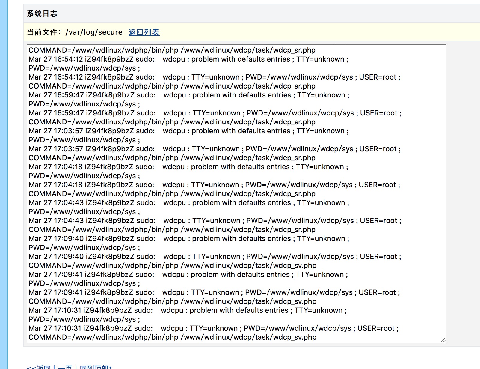

作者: lansh810    時間: 2016-3-27 17:35
圖片附件: duankou5.png (2016-3-27 17:35, 625.19 KB) / 下載次數(shù) 20766
http://m.gps-cemuyi.cn/bbs/attachment.php?aid=5838&k=1665518e7b01e9de0fde026ab7772af0&t=1746547638&sid=qbOj2q
作者: lansh810    時間: 2016-3-27 17:38
打開這個文件 wdcp_vs.php就是這樣的。
求大神。。。
圖片附件: duankou6.png (2016-3-27 17:37, 322.8 KB) / 下載次數(shù) 19858
http://m.gps-cemuyi.cn/bbs/attachment.php?aid=5839&k=e9a8a2987ca10ca6079e8fb84639d285&t=1746547638&sid=qbOj2q
作者: admin    時間: 2016-3-27 19:11
上面nginxd重啟出錯,就不是沒啟動成功嗎
沒成功,又哪來的80端口
肯定是操作過哪個站點或修改過站點的配置文件,導致啟動不成功,自然也就沒有80端口

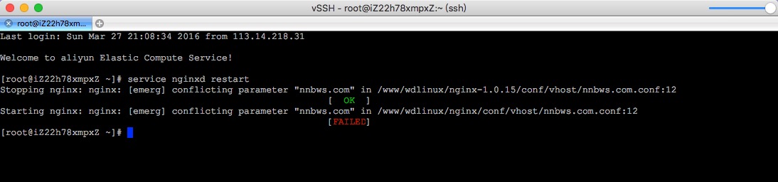

作者: lansh810    時間: 2016-3-27 21:30
回復 11# admin
這個
圖片附件: duankou7.png (2016-3-27 21:30, 54.62 KB) / 下載次數(shù) 19015
http://m.gps-cemuyi.cn/bbs/attachment.php?aid=5842&k=8376adc4cf0f55c2d7a6b9dec07964ee&t=1746547638&sid=qbOj2q
作者: lansh810    時間: 2016-3-27 21:33
奇怪,我在站點列表里面找不到這個站點。估計是配置文件里面有,站點列表沒有。
我去手動刪除一下試試。

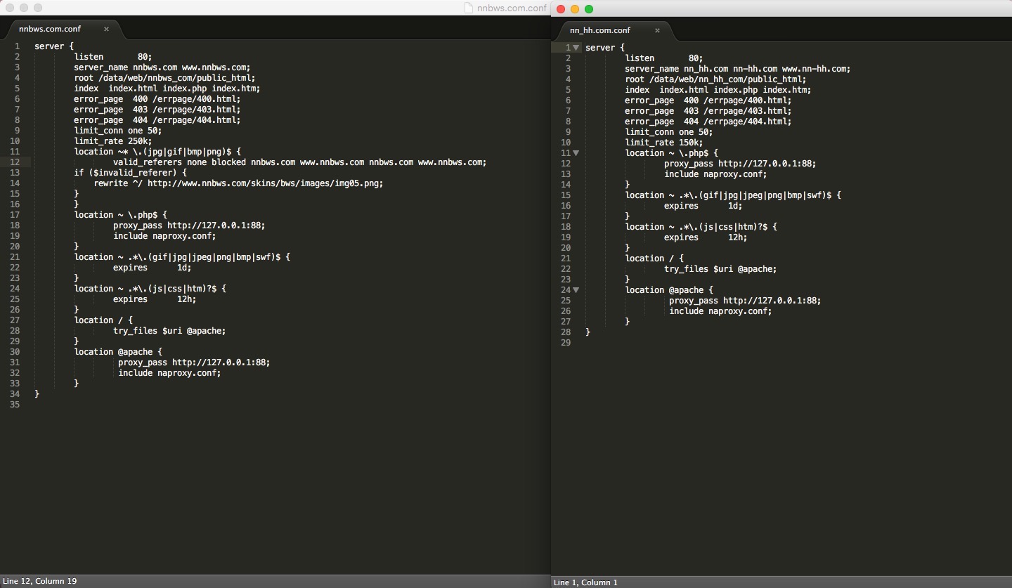

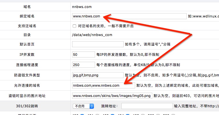

作者: lansh810    時間: 2016-3-27 21:50
回復 11# admin
找到問題的根源了。是12行的,防盜鏈域名那里。系統(tǒng)默認是帶有綁定的域名的,但是我們還在防盜鏈域名那里填了域名,所以導致域名重復。
問題解決了。只要把這個防盜鏈域名去掉,就OK了。
希望官方可以在下個版本注意這個問題。也留給以后遇到類似問題的wdcp使用者,希望能幫到你們。
非常謝謝,官方人員在論壇的及時回復。謝謝wdcp的開發(fā)人員作出這么優(yōu)秀的國人面板。。。期待更開放,讓大家一起把他完善。做的更好。
圖片附件: duankou8.jpg (2016-3-27 21:45, 165.46 KB) / 下載次數(shù) 19315
http://m.gps-cemuyi.cn/bbs/attachment.php?aid=5843&k=c86c2d59fa98fd00591713ca0936a15a&t=1746547638&sid=qbOj2q
圖片附件: duankou9.png (2016-3-27 21:48, 91.71 KB) / 下載次數(shù) 19127
http://m.gps-cemuyi.cn/bbs/attachment.php?aid=5844&k=cbade2ea3a78bc2d40cdf6bc1d5674c7&t=1746547638&sid=qbOj2q
