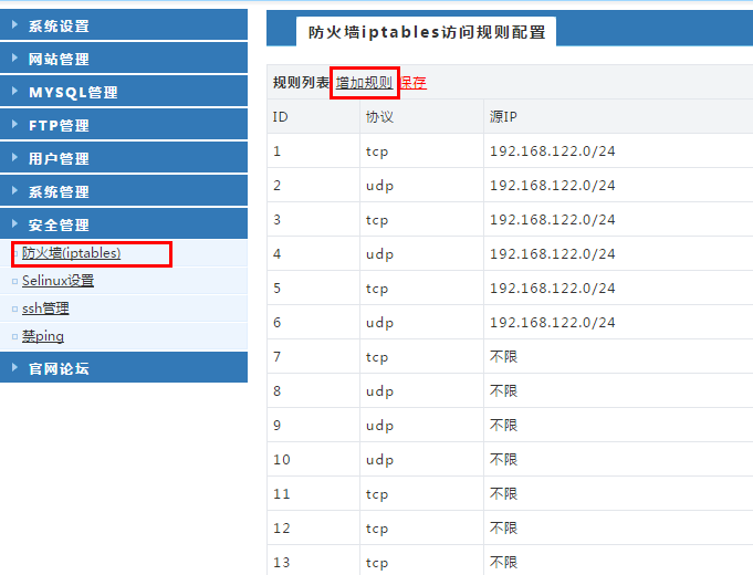

這些在WDCP的后臺都可以改,不過在改之前一定先去防火墻把端口加好,防止意外。

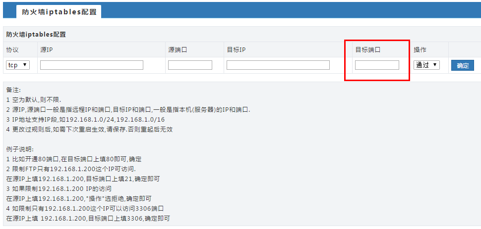

第一步:先在防火墻里加好要設(shè)的端口,全加好后,別忘了點(diǎn)保存,不保存是不生效的。
協(xié)議是tcp, 端口寫到“目標(biāo)端口”。其它不用填寫

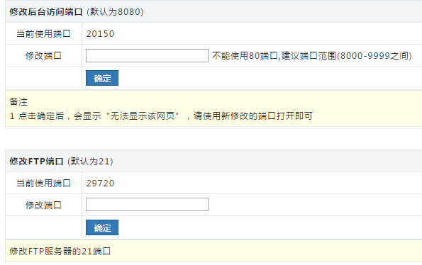

第二步:修改WDCP后臺端口和FTP端口

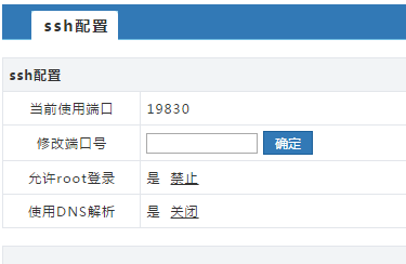

第三步:修改SSH的端口
