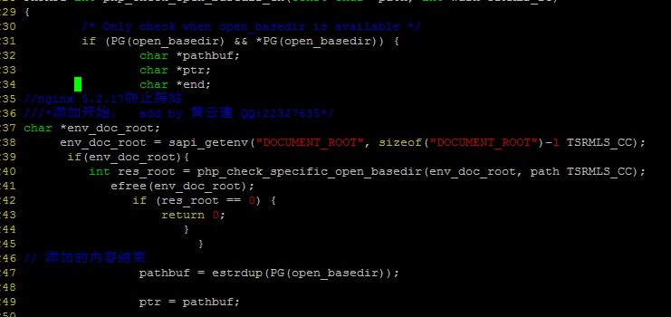

nginx php5.2.17存在跨站,沒有像apache那樣可以限制open_base_dir限制目錄的功能。
但是可以通過修改源碼解決跨站問題。
tar zxvf  php-5.2.17.tar.gz 解壓
gzip -cd php-5.2.17-fpm-0.5.14.diff.gz | patch -fd php-5.2.17 -p1  php5.2.17打上php-fpm補(bǔ)丁,5.2不支持!
cd  php-5.2.17
vim main/fopen_wrappers.c
找到234行,添加如下代碼:
code
//nginx 5.2.17防止跨站
///*添加開始,  add by 黃云建 QQ:22327635*/

如圖一所示
