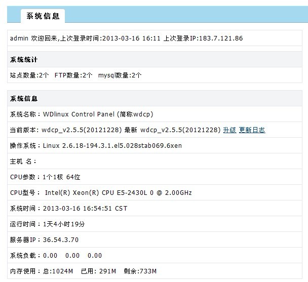

系統(tǒng)信息如下:

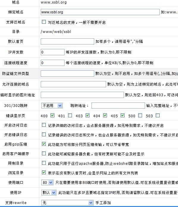

今天新增站點(diǎn)的設(shè)置信息:
圖片附件: 2.jpg (2013-3-16 16:59, 134.46 KB) / 下載次數(shù) 11000

圖片附件: 1.jpg (2013-3-16 16:59, 71.27 KB) / 下載次數(shù) 10843
http://m.gps-cemuyi.cn/bbs/attachment.php?aid=2532&k=f5adad4a77b52fd4ccceae0e0a139104&t=1747527847&sid=Oo3HkK

新增站點(diǎn)的nginx配置文件如下:
  1. server {
  2.         listen       80;
  3.         server_name www.xsbl.org www.xsbl.org;
  4.         root /www/web/xsbl/public_html;
  5.         autoindex on;
  6.         index  index.html index.php index.htm;
  7.         error_page  400 /errpage/400.html;
  8.         error_page  403 /errpage/403.html;
  9.         error_page  404 /errpage/404.html;
  10.         error_page  405 /errpage/405.html;
  11.         location ~ \.php$ {
  12.                 proxy_pass http://127.0.0.1:88;
  13.                 include naproxy.conf;
  14.         }
  15.         location / {
  16.                 try_files $uri @apache;
  17.         }
  18.         location @apache {
  19.                  proxy_pass http://127.0.0.1:88;
  20.                  include naproxy.conf;
  21.         }
  22. }
  23.
復(fù)制代碼

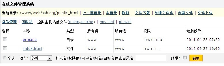

作者: 歐耶    時(shí)間: 2013-3-16 18:25
回復(fù) 4# admin
站點(diǎn)是新建立的,沒有更改文件夾的權(quán)限,從控制面板看到的管理權(quán)限如下圖:
圖片附件: Unnamed.jpg (2013-3-16 18:24, 50.39 KB) / 下載次數(shù) 10777
http://m.gps-cemuyi.cn/bbs/attachment.php?aid=2533&k=085aaf309857cc9830f03a8b7b8056fd&t=1747527847&sid=Oo3HkK
