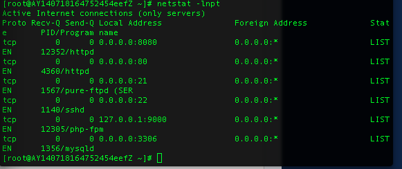

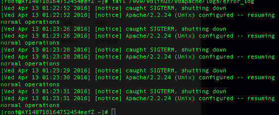

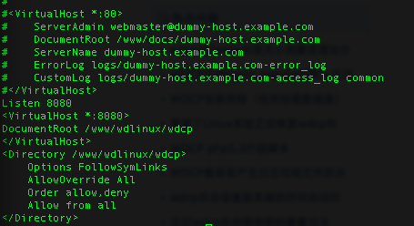

wdcp后臺(tái)無(wú)法打開(kāi)。重啟失敗。

查了端口也是8080

現(xiàn)在登錄后臺(tái)的時(shí)候,直接給下載一個(gè)文件。

修改了端口也打不開(kāi)wdcp后臺(tái), 輸入網(wǎng)址打開(kāi)網(wǎng)站,就直接下載了上面的壓縮包的文件。

apache/2.2.24
很明顯,這個(gè)不是默認(rèn)后臺(tái)的apache
