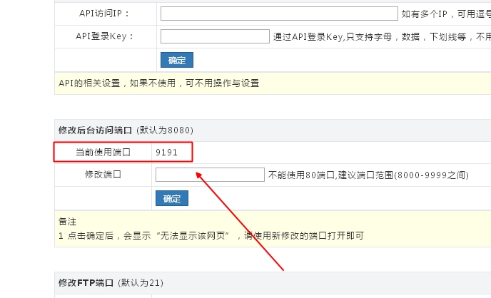

如上圖:把系統(tǒng)默認(rèn)的8080修改成其他的端口,讓別人猜不到后臺(tái)地址(其實(shí)循環(huán)猜,也能猜到了),這樣安全性會(huì)降低嗎? 對(duì)linux端口的安全性這塊不是太清楚

作者: admin    時(shí)間: 2016-4-13 13:15
修改端口,只會(huì)增強(qiáng)安全性而不會(huì)降低
至于能不能猜到,如果真要猜,你改成什么都可以猜到
關(guān)鍵是,你的服務(wù)器有這么重要或值得別人去花費(fèi)這么多的時(shí)間或精力或資源來(lái)猜嗎?
一般來(lái)說(shuō),改這些默認(rèn)值,都是為防止程序自動(dòng)掃描
