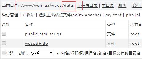

系統(tǒng) linux centOS7 64位
安裝v3 后mysql數(shù)據(jù)庫root管理員密碼無法修改 提示原密碼不對 但是剛安裝后原密碼是什么?
工具重置:在目錄下也找不到工具
data里面也沒有配置文件
新人    求幫助。
