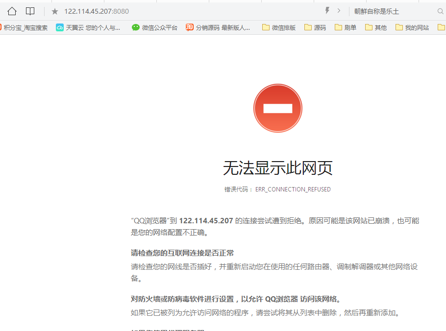

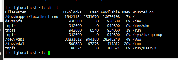

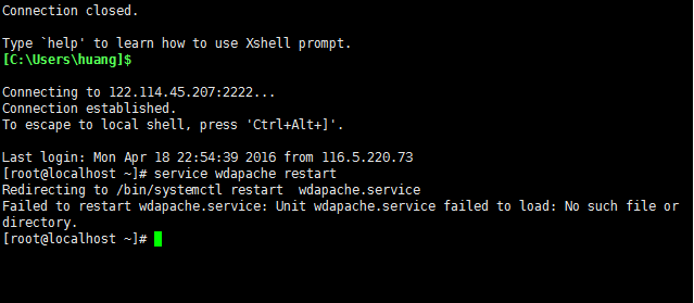

今天測試了好多遍,每次安裝后,重啟服務(wù)器,都是打不開WDCP的,新安裝好的V3  安裝在掛載盤里面,重啟服務(wù)器后打不開,求大神指教

我的也是!  怎么個情況
作者: manmanle    時間: 2016-4-19 09:38
先掛載后安裝就不會了
