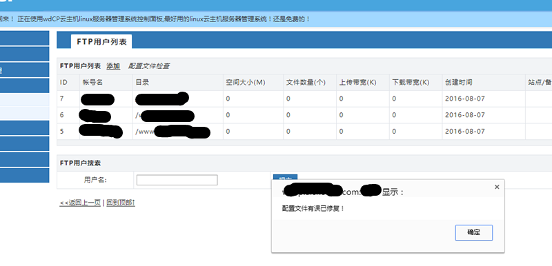

作者: yanfei0429    時間: 2016-8-7 15:17
圖片附件: clipboard.png (2016-8-7 15:17, 62.24 KB) / 下載次數(shù) 11851
http://m.gps-cemuyi.cn/bbs/attachment.php?aid=6501&k=21481da7670559d3029c79fac4a911c8&t=1746512523&sid=vunvdM
作者: kaneson    時間: 2016-9-14 21:03
我也是# /www/wdlinux/wdcp/shell/pureftpconfcheck.sh
Restarting pureftpd (via systemctl):                       [  OK  ]
Check OK
但是FTP還是530錯誤?求指點~~
