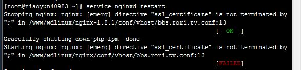

[img][/img] QQ截圖20160602165220.jpg 出現(xiàn)這樣的問題是怎么了
圖片附件: QQ截圖20160602165220.jpg (2016-6-2 16:57, 15.02 KB) / 下載次數(shù) 17143
http://m.gps-cemuyi.cn/bbs/attachment.php?aid=6228&k=32de37abc872ee889b9a79e5995e825c&t=1747124313&sid=XXxyjj
作者: guozixi    時間: 2016-8-11 14:08
回復(fù) 3# pnbank
   同問
作者: TsuYoung    時間: 2016-8-17 07:58
回復(fù) 3# pnbank
    一模一樣的問題
作者: binghe27    時間: 2016-10-27 10:45
和3樓一樣的問題,有人解決了嗎
