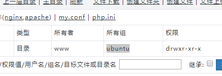

你好,我的服務(wù)器系統(tǒng)是Ubuntu,成功安裝了wdcp,但是ftp沒有權(quán)限,能進(jìn)入目錄,不能新建,不能刪除,不能上傳。(我去年在另一家IDC的centos上裝過WDCP也一樣狀況)。
搜索論壇里聽人說更改所有組和所有者為www可以解決,我照做了,但是選擇的是所有組改為www,他變成了Ubuntu,如下圖,所有者能正常換成www,
下圖是ssh查看用戶組的截圖,
也安裝另一個(gè)前輩帖子里說的在mysql里把UID和GID改成500,沒用。
請(qǐng)問前輩們我現(xiàn)在應(yīng)該怎么辦?謝謝
PS.在ftp里右鍵查看,所有目錄的權(quán)限都是755的

ubuntu的兼容性不太好,還需要后期的完善
mysql里把UID和GID改成500
這個(gè)改成1000,應(yīng)該就可以了
