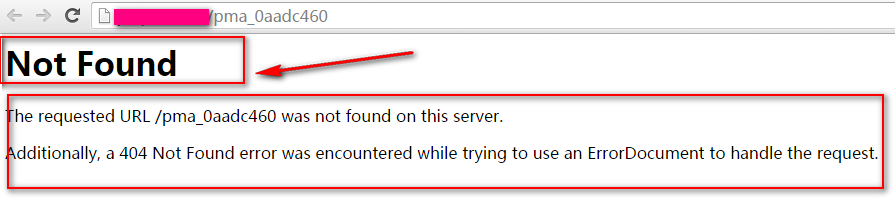

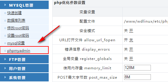

2:管理平臺(tái)的phpmyadmin,點(diǎn)擊無(wú)效,有可能是沒(méi)有把鏈接地址填上,是不是開(kāi)發(fā)人員忘記了。
點(diǎn)擊后,就彈出這個(gè),而并不是之前的phpmyadmin登陸入口
2016-05-04_171557.png 后來(lái),又看了管理員的說(shuō)明,發(fā)現(xiàn)是我把default目錄給刪除了,主要是這個(gè)目錄中探針文件 ,阿里云不斷的報(bào)安全故障,所以我直接刪除了,其實(shí)應(yīng)該改個(gè)名字就行。
不過(guò),還好,我恢復(fù)了。
現(xiàn)在,可以通過(guò)IP地址加phpmyadmin可以訪問(wèn)phpmyadmin了。
可能這樣安全性更好,但是卻沒(méi)有之前的版本方便了。
安全和方便,不可兼得!
