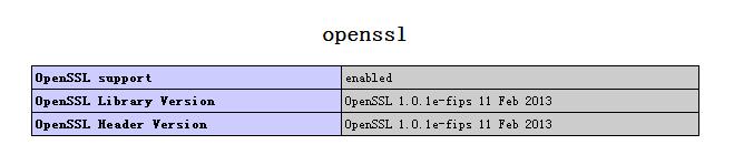

作者: epai    時間: 2016-7-19 10:58
圖片附件: 111.jpg (2016-7-19 10:58, 4.7 KB) / 下載次數(shù) 9802
http://m.gps-cemuyi.cn/bbs/attachment.php?aid=6451&k=73103cddc275c55adbea9139b5c85e34&t=1746517597&sid=NoojnN
圖片附件: 222.jpg (2016-7-19 10:58, 11.05 KB) / 下載次數(shù) 9776
http://m.gps-cemuyi.cn/bbs/attachment.php?aid=6452&k=36e3d84cb9fdfca2a0c7b3fd26744a16&t=1746517597&sid=NoojnN

作者: yungai    時間: 2016-9-28 20:45
方法已經(jīng)升級成功。但是phpinfo里面還是老版本。怎么處理呢?
能夠回復(fù)下原因嗎?。。。。。。!
