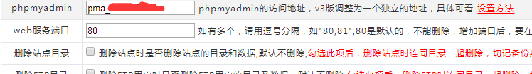

使用ip,不要使用域名訪問
使用地址為ip/圖片中的phpmyadmin地址訪問,不要使用域名/圖片中的phpmyadmin地址訪問。。。。

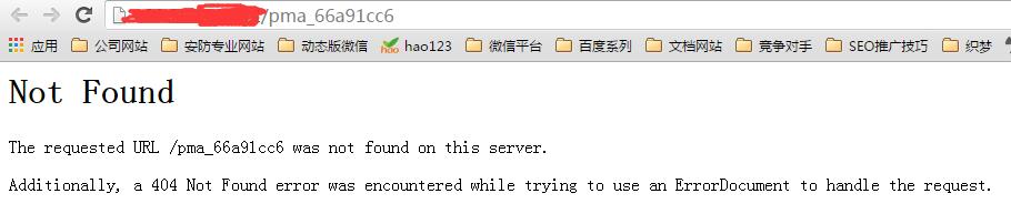

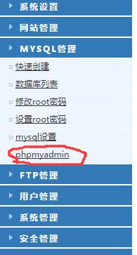

直接點wdcp側(cè)欄的phpmyadmin顯示404怎么回事
