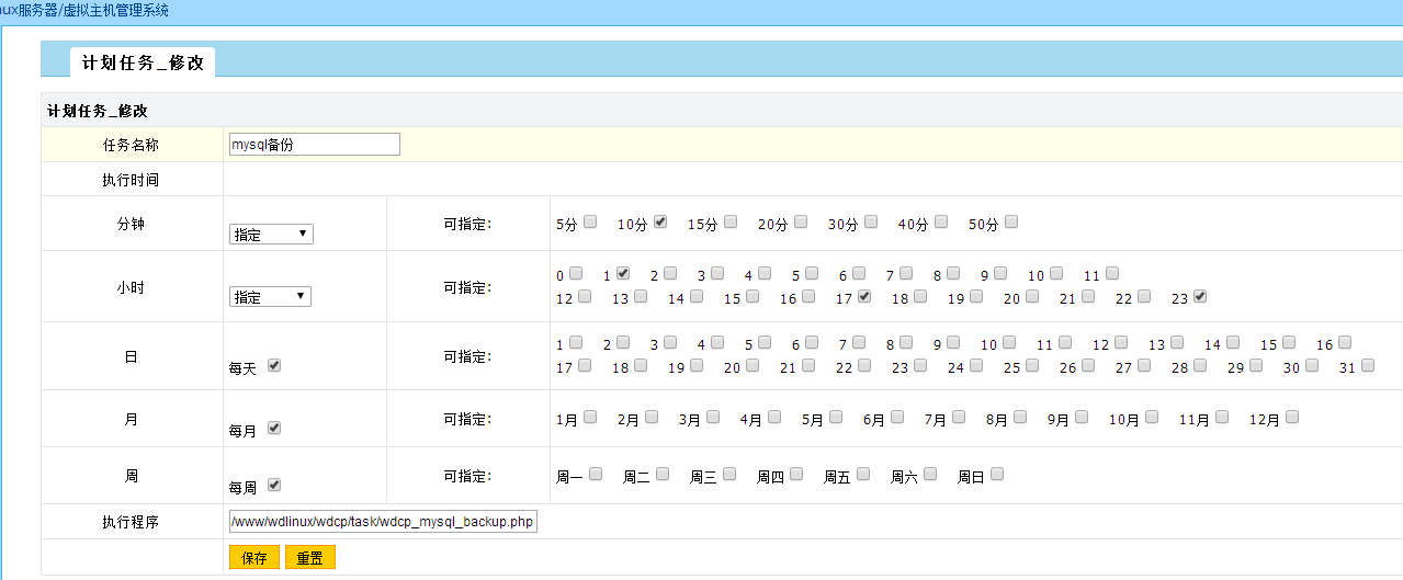

該計劃任務(wù)狀態(tài)為開啟,不知道是不是設(shè)置有問題還是什么? 好像自動備份沒有生效,看mysql的備份文件夾里面是空的。
圖片附件: QQ截圖20160513195124.png (2016-5-13 19:56, 23.8 KB) / 下載次數(shù) 7133

作者: tongxin3267    時間: 2016-5-21 13:42
我的也是。。。。。。。。。
作者: riddle    時間: 2016-7-1 10:06
同樣問題。。。。
作者: dongyz    時間: 2016-10-13 15:43
[root@localhost wdlinux]# find / -name mysqlbackup.sh
/www/wdlinux/wdcp/shell/mysqlbackup.sh
看看這些文件權(quán)限
