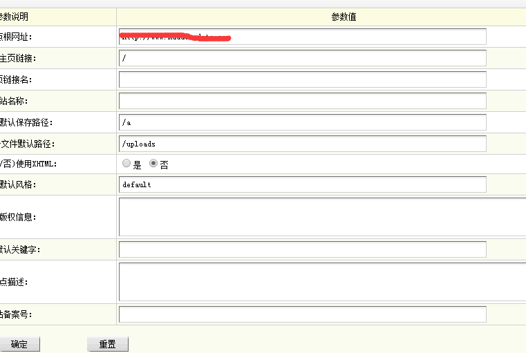

作者: amilxp    時(shí)間: 2016-5-25 11:37
QQ圖片20160525113124.png dede
系統(tǒng)是不是支持不友好 ?
圖片附件: QQ圖片20160525113124.png (2016-5-25 11:37, 16.13 KB) / 下載次數(shù) 25928
http://m.gps-cemuyi.cn/bbs/attachment.php?aid=6190&k=31686ddbe47cdc4e59467349b3bbe9cf&t=1746557322&sid=MK1j2e
不支持中文  字符  不知道 怎么回事

作者: 冷眼一生    時(shí)間: 2016-6-25 04:16
回復(fù) 7# zhanjun
后臺文件管理 php.ini里把default_charset = "utf-8"改成
default_charset = "gbk"
后重啟服務(wù)

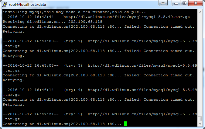

作者: 370873678    時(shí)間: 2016-10-12 16:53
圖片附件: QQ圖片20161012164742.png (2016-10-12 16:53, 51.77 KB) / 下載次數(shù) 15604
http://m.gps-cemuyi.cn/bbs/attachment.php?aid=6707&k=d8d63dce3632608505b884a8f3f24a0a&t=1746557322&sid=MK1j2e
作者: 370873678    時(shí)間: 2016-10-12 16:54
有一種安裝不了的預(yù)感。
