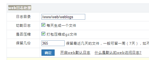

請問下 全新安裝的WDCP V3 為什么日志不切割呢?我安裝的是lamp,就是沒有安裝nginx,因為之前安裝后nginx有問題
可能的原因是什么?
我用的阿里云服務(wù)器(centos7)
wdcp是 當(dāng)前版本: wdCP v3.0.3 最新 v3.0.3

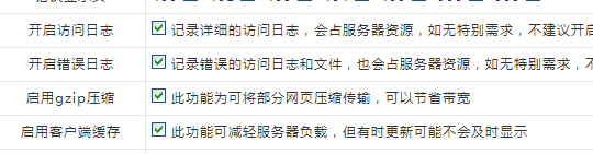

后臺已經(jīng)設(shè)置好
站點也開啟了

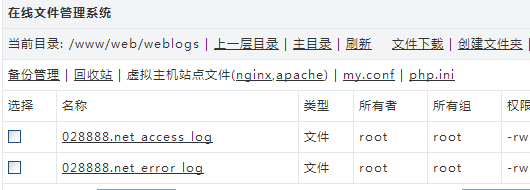

日志文件是這個,沒有切割

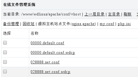

第一,打開站點的配置文件
如圖,我這里是編輯
028888.net.conf
找到如下代碼

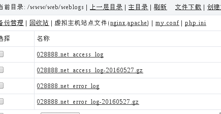

以下是今天早上發(fā)現(xiàn)的日志文件
日志文件,已被切割日志記錄并分割兩天后,就不在記錄日志了

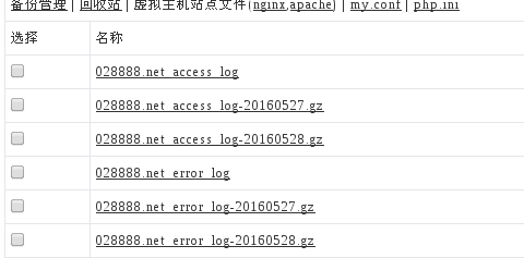

作者: likilone    時間: 2016-5-28 06:36
本帖最后由 likilone 于 2016-5-28 06:44 編輯
回復(fù) 6# admin
但是,不知道為何,經(jīng)過兩天的測試,加上分號后,切割日志正常了。
圖片附件: 2016-05-28 06-29-40 的屏幕截圖.png (2016-5-28 06:35, 14.59 KB) / 下載次數(shù) 9764
http://m.gps-cemuyi.cn/bbs/attachment.php?aid=6206&k=95552d7c70e28a7b5fc3b6bb132c0498&t=1746557066&sid=242xh8
作者: likilone    時間: 2016-5-29 06:35
回復(fù) 6# admin
   管理員同志,日志記錄并分割兩天后,就不在記錄日志了
作者: wenlingnet    時間: 2016-10-10 11:16
apache的沒有重新 reload
在 /etc/logrotate.d/web_logs 下缺少 service  httpd reload 所以分割日志后就沒有記錄新的日志了
