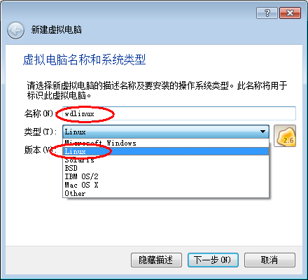

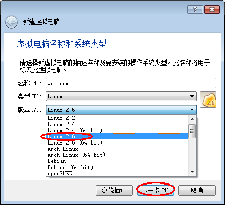

3.填寫新建虛擬機(jī)名稱并選擇系統(tǒng)版本Linux2.6
下載 (17 KB)
2013-3-21 17:21
下載 (18.81 KB)
2013-3-21 17:21

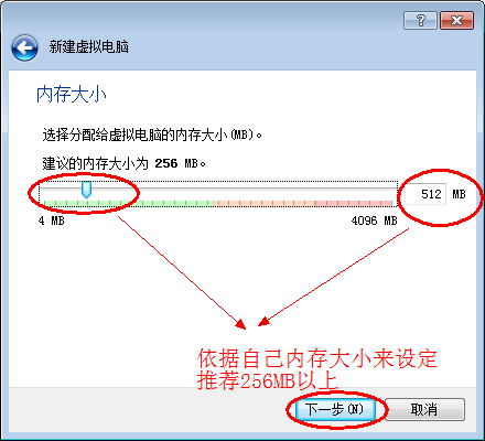

4.選擇虛擬機(jī)內(nèi)存大小
推薦256MB以上
下載 (15.88 KB)
2013-3-21 17:21

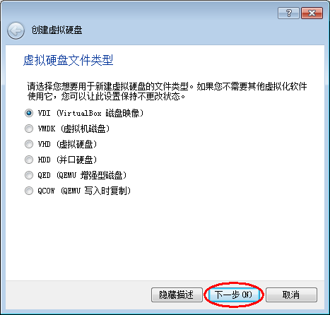

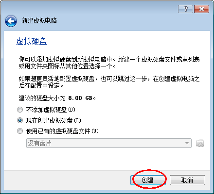

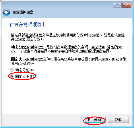

5.選擇創(chuàng)建虛擬硬盤
下載 (16.75 KB)
2013-3-21 17:21
下載 (15.83 KB)
2013-3-21 17:21
下載 (17.51 KB)
2013-3-21 17:21

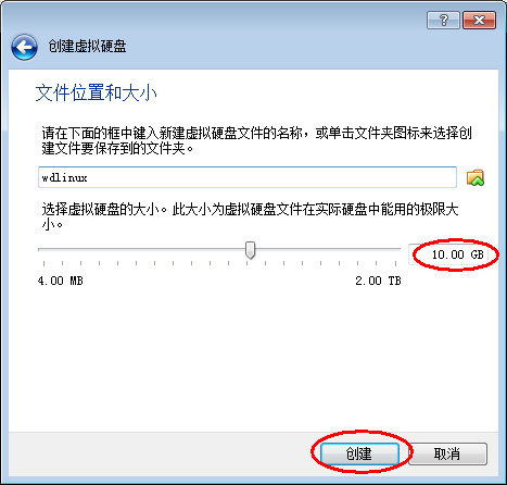

6.選擇新建硬盤文件的位置和大小
下載 (15.58 KB)
2013-3-21 17:21

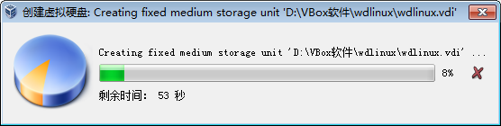

7.創(chuàng)建虛擬硬盤中,需等待幾分鐘
下載 (24.59 KB)

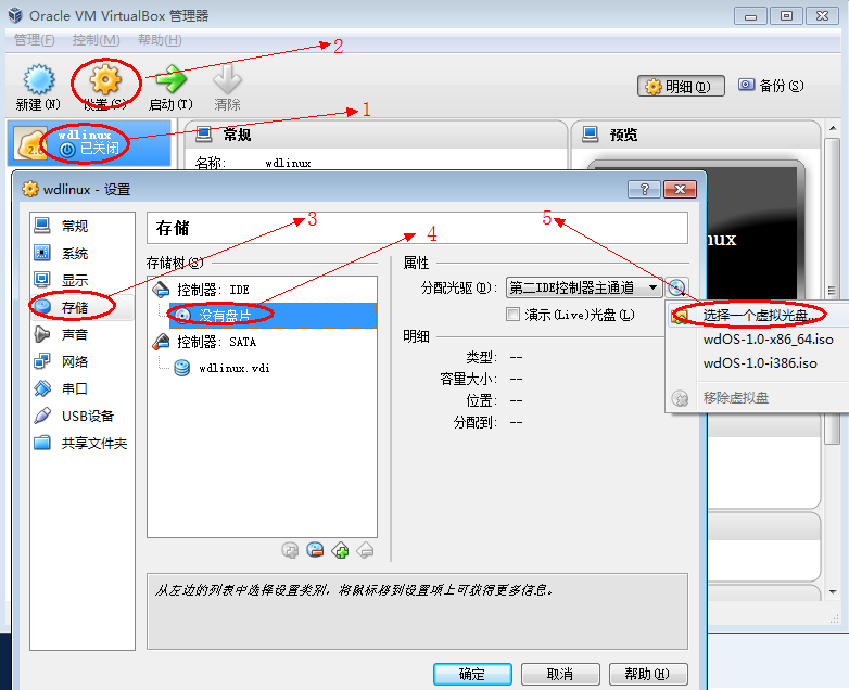

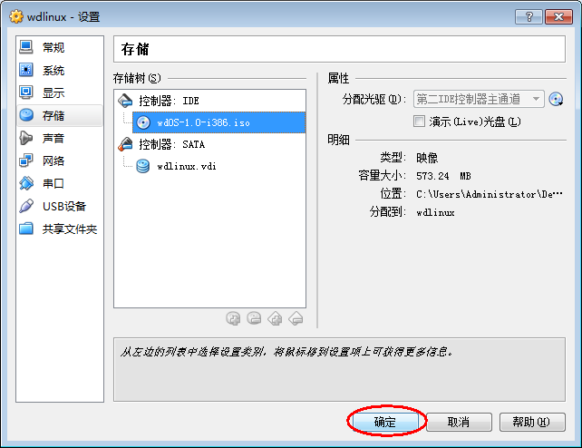

8.選擇由安裝的鏡像文件啟動
下載 (68.86 KB)
2013-3-21 17:21

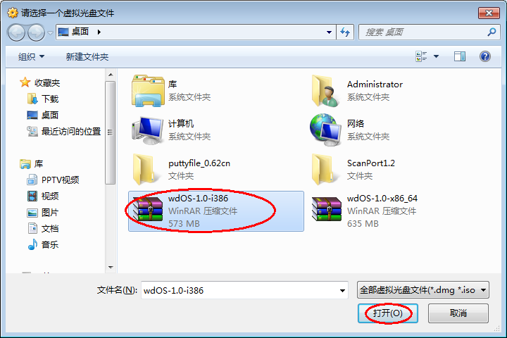

9.找到下載好的系統(tǒng)鏡像文件打開
下載 (61.9 KB)
2013-3-21 17:21
下載 (31.68 KB)
2013-3-21 17:21

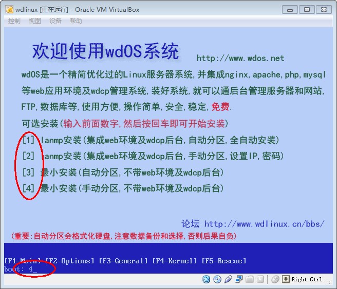

11.根據(jù)需要選擇所需的數(shù)字
1 是全自動安裝,整個安裝過程,都不需要操作,直到安裝完成,并且會自動安裝web應(yīng)用環(huán)境及wdcp管理系統(tǒng)
安裝后超級管理用戶密碼是
用戶名:root
密 碼:wdlinux.cn
此選項可用于虛擬機(jī)安裝測試,實體機(jī)安裝測試,不懂或不熟分區(qū)的新手
2 和1一樣,除了要手動設(shè)置系統(tǒng)的分區(qū),IP地址,root密碼等,其它一樣
此選項可用想自定義分區(qū)的用戶,注意,lanmp及wdcp都是安裝在/www分區(qū)的,所以要分夠該分區(qū)的大小,如果網(wǎng)站不放該分區(qū)下,可以分10-50G不等,如果網(wǎng)站也放該分區(qū),則盡可能大就行
3最小安裝,也就是只安裝基礎(chǔ)系統(tǒng),不安裝web環(huán)境及wdcp管理系統(tǒng),自動分區(qū),自動設(shè)置IP地址,root密碼等
安裝后超級管理用戶密碼是
用戶名:root
密 碼:wdlinux.cn
此選項可用于只安裝系統(tǒng),再安裝其它應(yīng)用
4 和3一樣,只是分區(qū)是手動設(shè)置,其它一樣
此選項可用于只安裝系統(tǒng),再安裝其它應(yīng)用,同時對分區(qū)有要求或想自定義分區(qū)的

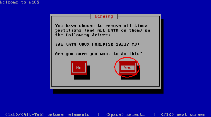

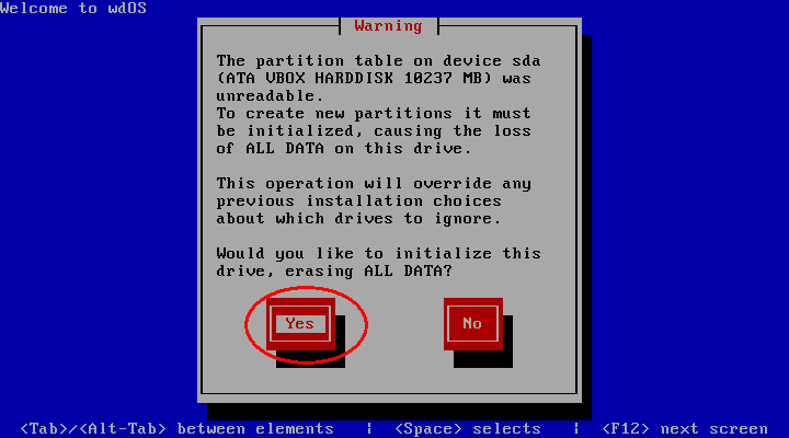

12.詢問是否要清空硬盤的原數(shù)據(jù)
下載 (15.83 KB)
2013-3-21 17:21

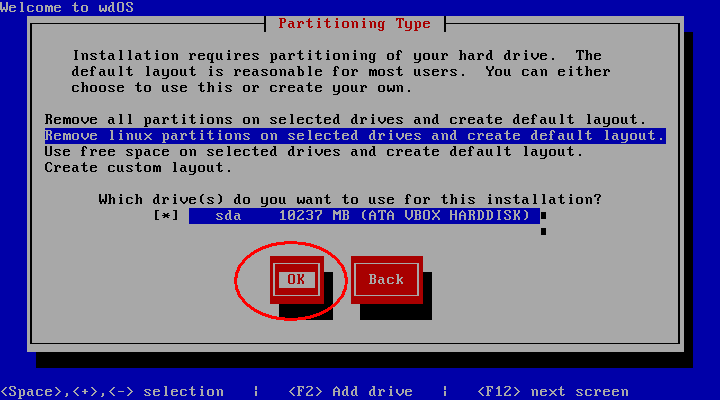

13.選擇創(chuàng)建的虛擬硬盤與創(chuàng)建默認(rèn)的分區(qū)表

14.確認(rèn)重新分區(qū)的操作
下載 (12.72 KB)
2013-3-21 18:00

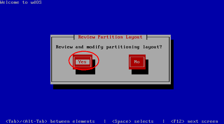

15.選YES的話就可以自己編輯分區(qū),NO的話就是默認(rèn)分區(qū)
下載 (10.39 KB)
2013-3-21 18:00

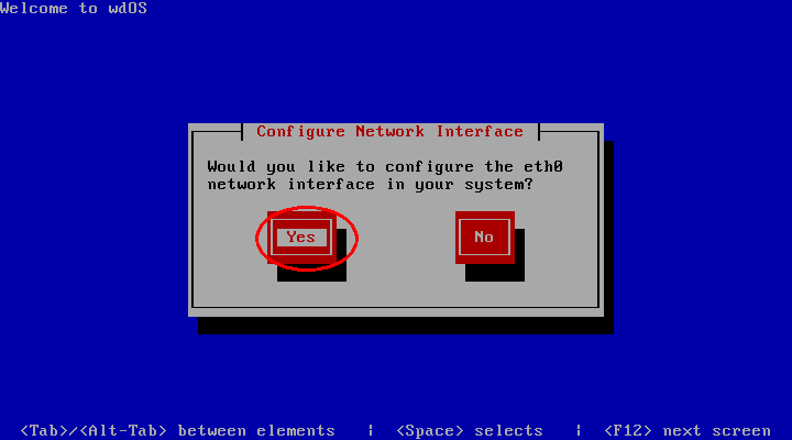

16.是否配置網(wǎng)卡,IP地址等
下載 (10.73 KB)
2013-3-21 18:01

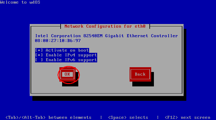

17.選擇網(wǎng)卡支持類型
這里有三個選項
1 設(shè)置為隨機(jī)啟動網(wǎng)卡
2 支持IPv4地址
3 支持IPv6地址
下載 (13.03 KB)
2013-3-21 18:01

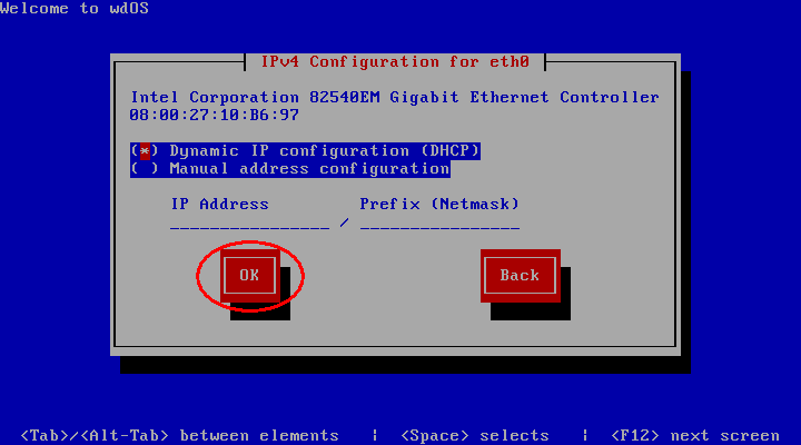

18.選擇自動獲取IP地址還是設(shè)置固定IP
這里有兩個選項
1 自動從DHCP里獲取IP地址,也就是自動設(shè)置
2 手動指定一個
選1后,會跳到下一步設(shè)置主機(jī)名
選2后,會跳到下一步設(shè)置IP地址

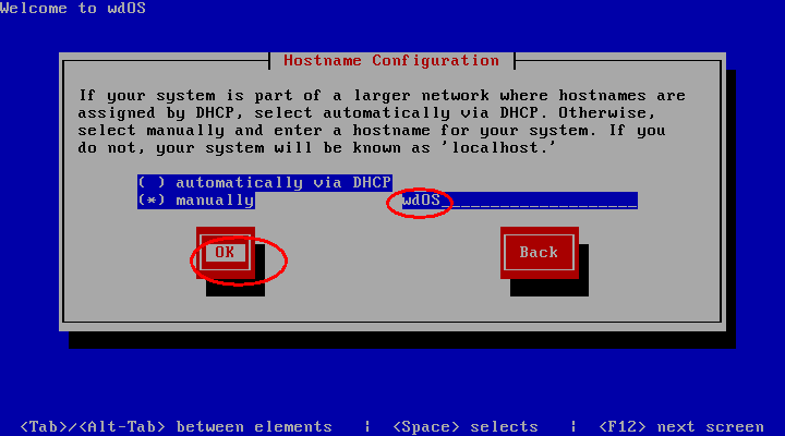

若是選自動或取IP,主機(jī)名可以從DHCP服務(wù)器自動獲取或者手動設(shè)置一個,如wdOS
下載 (14.13 KB)
2013-3-21 18:02

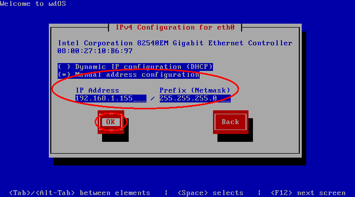

下面是設(shè)置固定IP地址的情況
下載 (14.46 KB)
2013-3-21 18:03

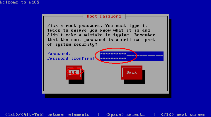

19.設(shè)置管理員密碼,密碼要記住
下載 (14.36 KB)
2013-3-21 18:24

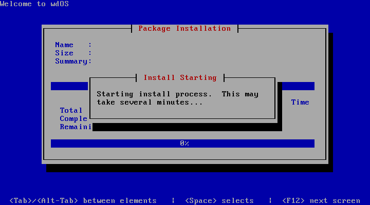

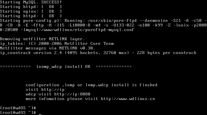

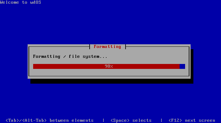

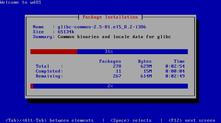

20.開始自動安裝。。。幾分鐘就能自動裝完
下載 (8.12 KB)
2013-3-21 18:25
下載 (11.53 KB)
2013-3-21 18:25
下載 (12.15 KB)
2013-3-21 18:25

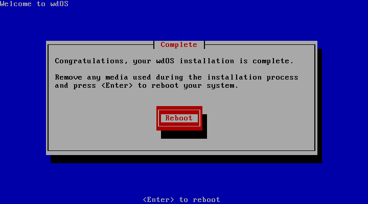

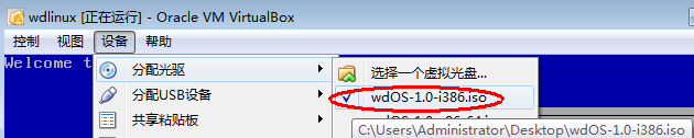

21.系統(tǒng)安裝完后有重啟的按鈕
下載 (9.94 KB)
2013-3-21 18:26
先把之前的光盤下掉,之后就能重啟正常進(jìn)入系統(tǒng)了
下載 (15.5 KB)
2013-3-21 18:27

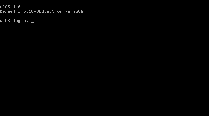

22.這就是正常情況下開機(jī)完成時的登錄界面
下載 (4.79 KB)
2013-3-21 18:28

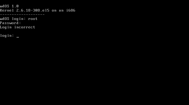

用戶名是root
密碼是之前設(shè)置的密碼
按密碼時候的輸入是不顯示也不提示的,千萬別以為輸入不了
下面是密碼錯誤時的提示

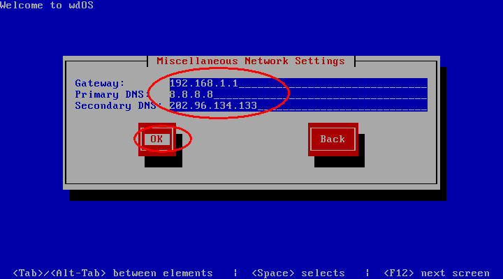

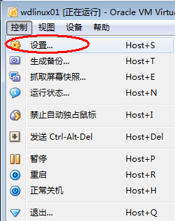

23.網(wǎng)絡(luò)設(shè)置部分
虛擬機(jī)網(wǎng)絡(luò)設(shè)置成橋接模式
下載 (17.88 KB)
2013-3-21 18:31
下載 (30.71 KB)
2013-3-21 18:31

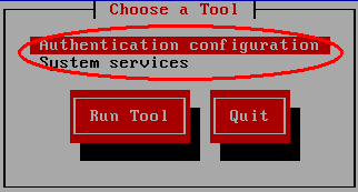

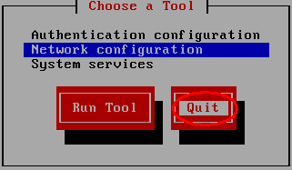

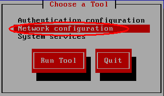

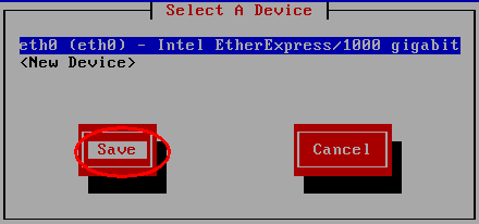

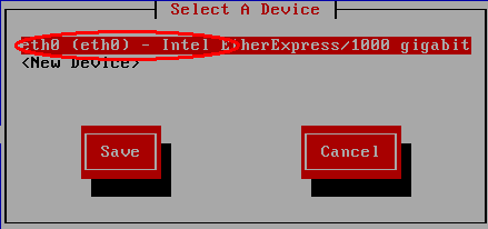

運行setup命令就有網(wǎng)絡(luò)設(shè)置的選項
下載 (3.92 KB)
2013-3-21 18:32
下載 (3.42 KB)
2013-3-21 18:32
下載 (4.51 KB)
2013-3-21 18:32

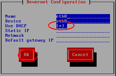

這里是用路由器接入網(wǎng)絡(luò),可以用自動分配IP地址
下載 (5.8 KB)
2013-3-21 18:33

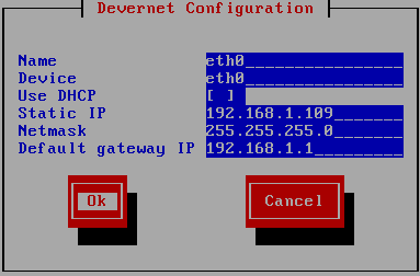

或者可以自己設(shè)置靜態(tài)IP
下載 (6.12 KB)
2013-3-21 18:33
保存退出
下載 (4.72 KB)
2013-3-21 18:34
下載 (3.69 KB)
2013-3-21 18:34
下載 (4.06 KB)
2013-3-21 18:34

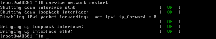

重啟網(wǎng)絡(luò)服務(wù)
下載 (6.27 KB)
2013-3-21 18:37

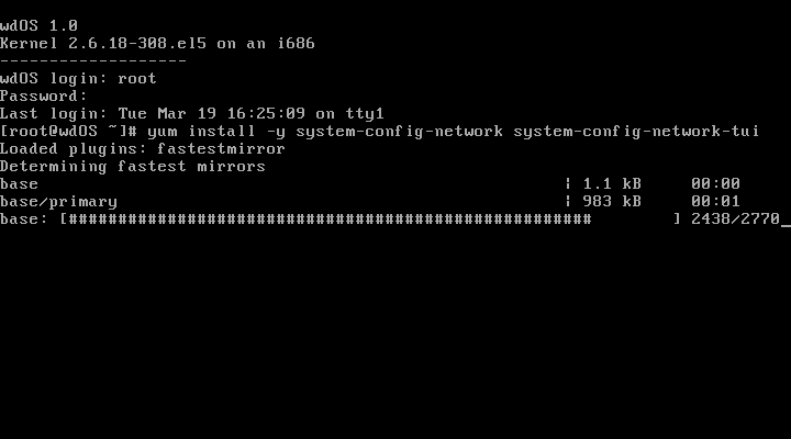

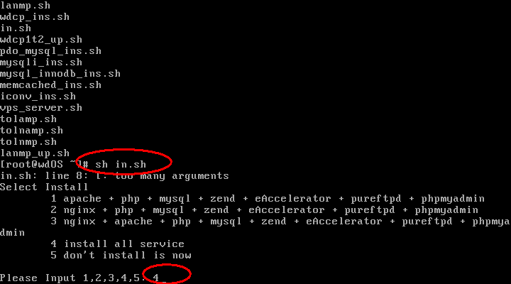

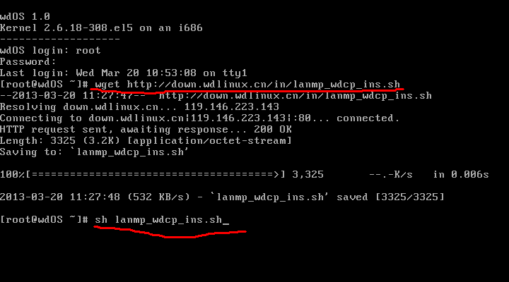

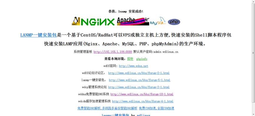

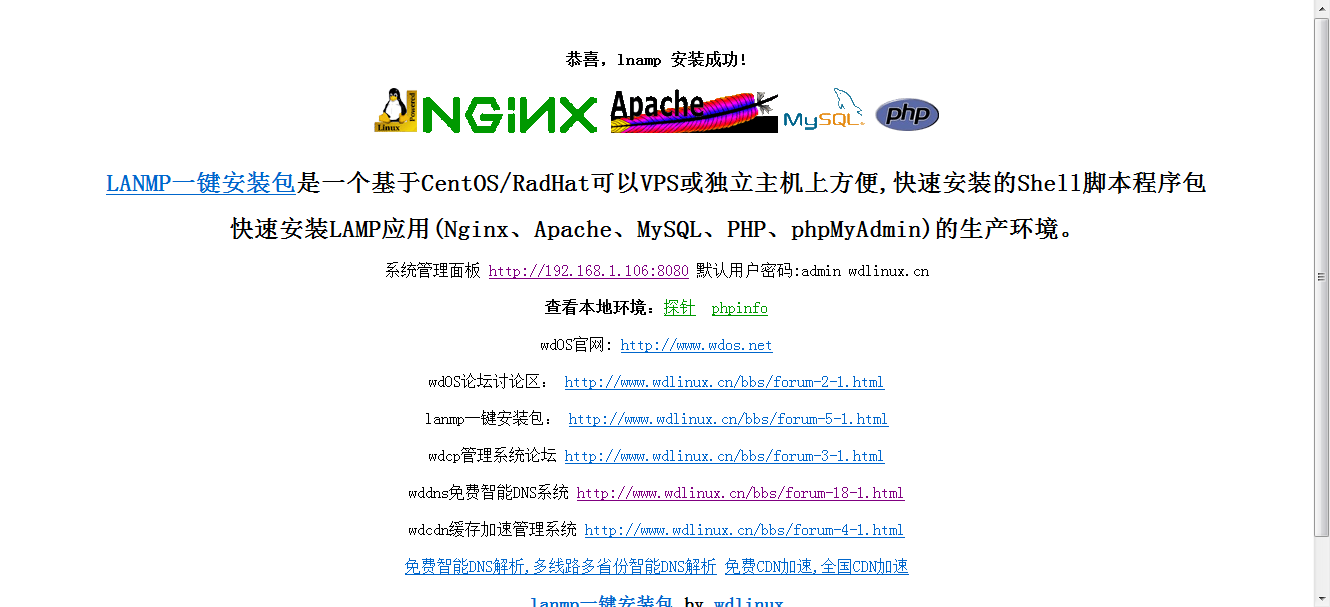

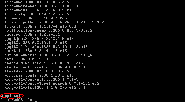

若是運行SETUP時沒有網(wǎng)絡(luò)配置的選項,則需要在線安裝
下載 (3.59 KB)
2013-3-21 18:37
下載 (9.42 KB)
2013-3-21 18:38
下載 (16.79 KB)
2013-3-21 18:38
如果遇到連運行setup都提示命令找不到的,那是因為沒有安裝setup工具包,對有些最小安裝的話,比較常遇到這種情況
只要
yum install -y setup setuptool
就可以了
明天繼續(xù)wdcp的安裝圖解。。

wdcp支持兩種安裝方式
1 源碼編譯 此安裝比較麻煩和耗時,一般是20分鐘至一個小時不等,具體視機(jī)器配置情況而定
2 RPM包安裝 簡單快速,下載快的話,幾分鐘就可以完成
這里先使用源碼編譯的方式,保證機(jī)子能正常聯(lián)網(wǎng)的情況下,先下載壓縮包
下載 (7.95 KB)
2013-3-25 09:04
解壓
下載 (949 Bytes)
2013-3-25 09:04
運行編譯,選擇所需要的環(huán)境
1,2,3 是安裝獨立的環(huán)境,不可自由切換nginx,apache,nginx+apache應(yīng)用環(huán)境
4 是安裝所有,即可在wdcp的后臺里自由切換nginx,apache,nginx+apache的應(yīng)用環(huán)境
下載 (13.74 KB)
2013-3-25 09:04
之后就是長時間的等待ing……………………………..
完成后打開本機(jī)的瀏覽器,輸入wdOS的ip地址出現(xiàn)下面的頁面就說明已經(jīng)成功安裝完畢
下載 (53.95 KB)
2013-3-25 09:04

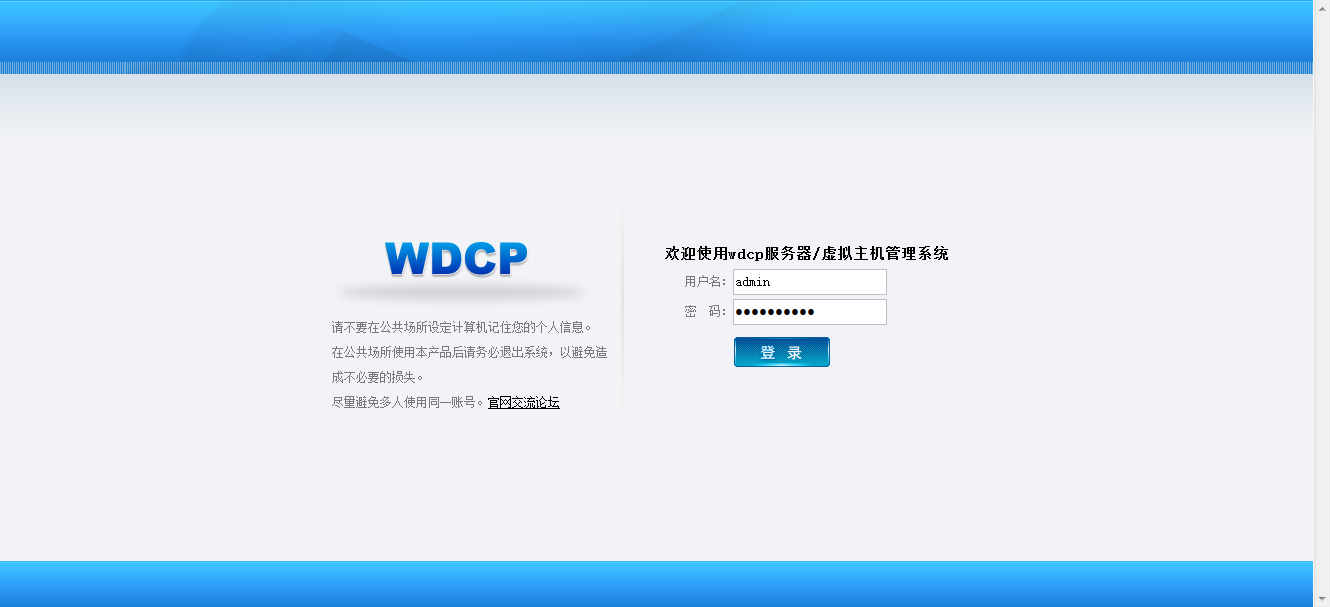

可以點擊網(wǎng)頁上的鏈接進(jìn)入后臺
下載 (6.54 KB)
2013-3-25 09:04
下載 (70.8 KB)
2013-3-25 09:04
下載 (862 Bytes)
2013-3-25 09:04
若登錄時提示超時,檢查下系統(tǒng)時間是否為當(dāng)前時間,修改時間即可
詳見
登錄超時的問題的檢查和修復(fù)方法
http://m.gps-cemuyi.cn/bbs/thread-2476-1-1.html
卸載的話要注意備份數(shù)據(jù)
運行 sh in.sh uninstall 就可以
接下來,使用RPM包的方式安裝一次
下載 (14.5 KB)
2013-3-25 09:04
下載 (15.71 KB)
2013-3-25 09:04
比源碼安裝方式花費的時間少很多
下載 (110.84 KB)
2013-3-25 09:04
卸載的話切記備份好數(shù)據(jù)
sh lanmp_wdcp_ins.sh uninstall
就可以

本帖最后由 wanvs 于 2013-5-22 20:01 編輯
如果遇到連運行setup都提示命令找不到的,那是因為沒有 ...
happyboy 發(fā)表于 2013-3-21 18:39
請問這步的前提是 虛擬機(jī)連網(wǎng)絡(luò)都連接不了, 你怎么yum的?說明下 我安裝時選的第1種方式安裝的
