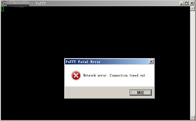

今天第一次正式接觸VPS,以前putty都沒(méi)見(jiàn)過(guò),菜鳥(niǎo)中的戰(zhàn)斗機(jī),到處搜教程從0開(kāi)始,搞了幾個(gè)小時(shí)好不容易把WDCP V3.1裝好了,看似一切正常了,本打算裝wordpress,以前用的都是虛擬機(jī)。但是這個(gè)系統(tǒng)首次重啟之后就掛了。
美國(guó)linode 2G - My CentOS 7 Profile (Latest 64 bit (4.5.3-x86_64-linode67)),安裝WDCP V3.1, 面板,當(dāng)時(shí)選的是第4類(N+A), 一切正常開(kāi)啟,還新建了ftp,ftp可以登陸傳文件。
但是后來(lái)在WDCP面板點(diǎn)擊服務(wù)器重啟(最后面一個(gè))之后,等了十幾分鐘,putty無(wú)法連接,顯示連接超時(shí),WDCP面板也無(wú)法打開(kāi)。
到linode后臺(tái),顯示“Your Linode is currently Running” ,再次重啟,等待許久,問(wèn)題依舊。
是不是有哪些服務(wù)沒(méi)默認(rèn)自動(dòng)開(kāi)啟,導(dǎo)致putty無(wú)法連接,WDCP面板也無(wú)法打開(kāi),ftp也連接不上。
菜鳥(niǎo)中的戰(zhàn)斗機(jī)請(qǐng)求支援: 請(qǐng)問(wèn)如何開(kāi)啟?現(xiàn)在怎么補(bǔ)救。
不是一鍵安裝包嗎?
作者: chailei321    時(shí)間: 2016-6-1 11:58
圖片附件: 1-111.jpg (2016-6-1 11:59, 16.22 KB) / 下載次數(shù) 9678

作者: admin    時(shí)間: 2016-6-1 15:51
如果你沒(méi)送過(guò)什么服務(wù),默認(rèn)都會(huì)啟動(dòng)的
作者: edmund    時(shí)間: 2016-6-2 08:29
我跟你一樣的問(wèn)題
作者: chailei321    時(shí)間: 2016-6-3 16:12
在linode管理界面,找到主機(jī),后面一個(gè)“Edit”,然后將“Auto-configure Networking”開(kāi)啟就可以了。
