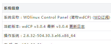

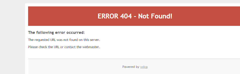

WDCP后臺面板PHPMYadmin無法打開,提示404頁面
之前有打開過,后臺登陸端口有更其他的
目前我們有建一個整站,不知道會不會影響!

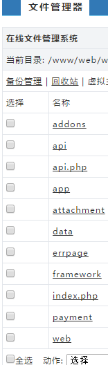

在文件管理處查看不到PHPmyadmin這個文件呀!

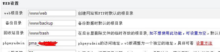

myphpadmin目錄是隨機生成的,你自己修改過嗎?
登陸wdcp后臺,系統(tǒng)設(shè)置—>WEB設(shè)置,查看你的目錄

作者: wskhen    時間: 2016-6-3 15:26

作者: yanshiqian20    時間: 2016-6-15 16:13
這個是端口問題,IP+端口+隨機 ,一般把端口取掉即可!比如 :88 這個即可!

作者: wj0129    時間: 2022-7-6 17:57
http://m.gps-cemuyi.cn/bbs/thread-52685-1-1.html     放在default 坑死人。
  phpmyadmin文件夾放在 www/web/可以訪問的站點下/public_html ;  下面。我的這樣可以訪問了。
