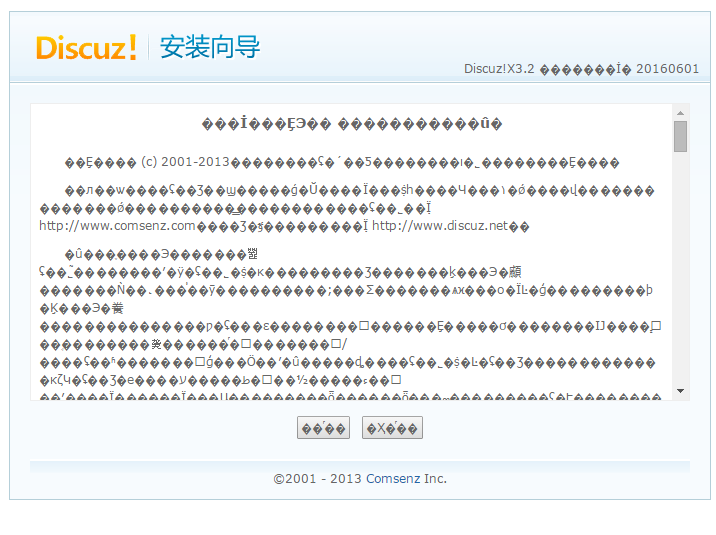

全新安裝的wdcpV3,安裝好后,創(chuàng)建網(wǎng)站。上傳dz3.2(6.1月版),怎么到安裝首頁就是亂碼??
不懂,大家用wdcpV3全新能正常安裝dz嗎?
我的怎么怎么怎么也安裝不了?
云主機是阿里云家的Ecs,線路華北地區(qū)。

請問您是在wdCP v3里選擇apache作為web,且安裝的是Discuz! GBK版本遇到的情況嗎?
作者: chenshanghao    時間: 2016-6-9 21:33
回復 2# dongshan8
    安裝GBK版本遇到的
作者: chenshanghao    時間: 2016-6-9 22:18
圖片附件: QQ圖片20160609221142.png (2016-6-9 22:18, 37.02 KB) / 下載次數(shù) 13062
http://m.gps-cemuyi.cn/bbs/attachment.php?aid=6260&k=26d43b296fc1e7624f91736c7d1ddbf0&t=1746547479&sid=E8O7cv
作者: admin    時間: 2016-6-9 23:12
設置一下編碼,或是使用UTF-8的版本
作者: dongshan8    時間: 2016-6-10 10:29
樓主您好,
為您寫了一個帖子,修改php.ini中的默認字符編碼的,希望對您有用:
《更改wdCP v3中的php 5.6默認字符編碼設置》 - https://bbs.aliyun.com/read/284983.html
