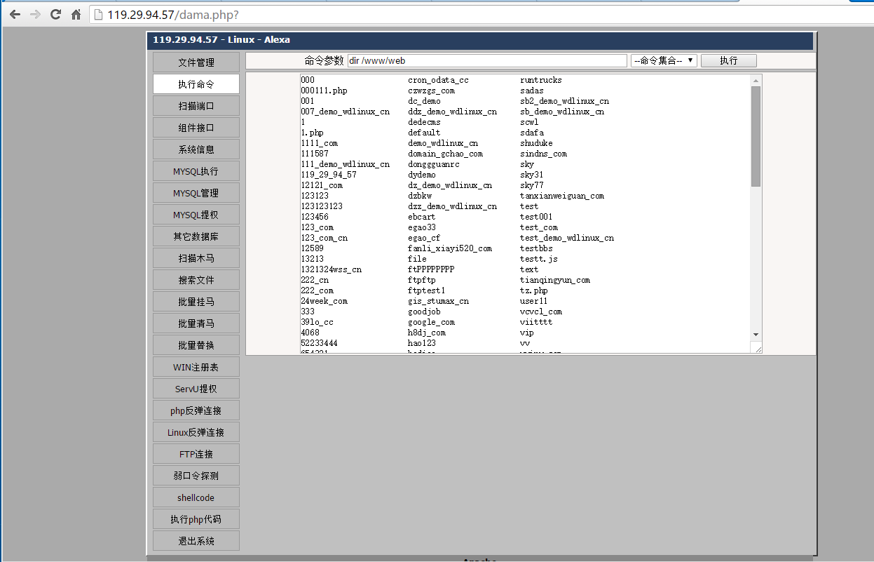

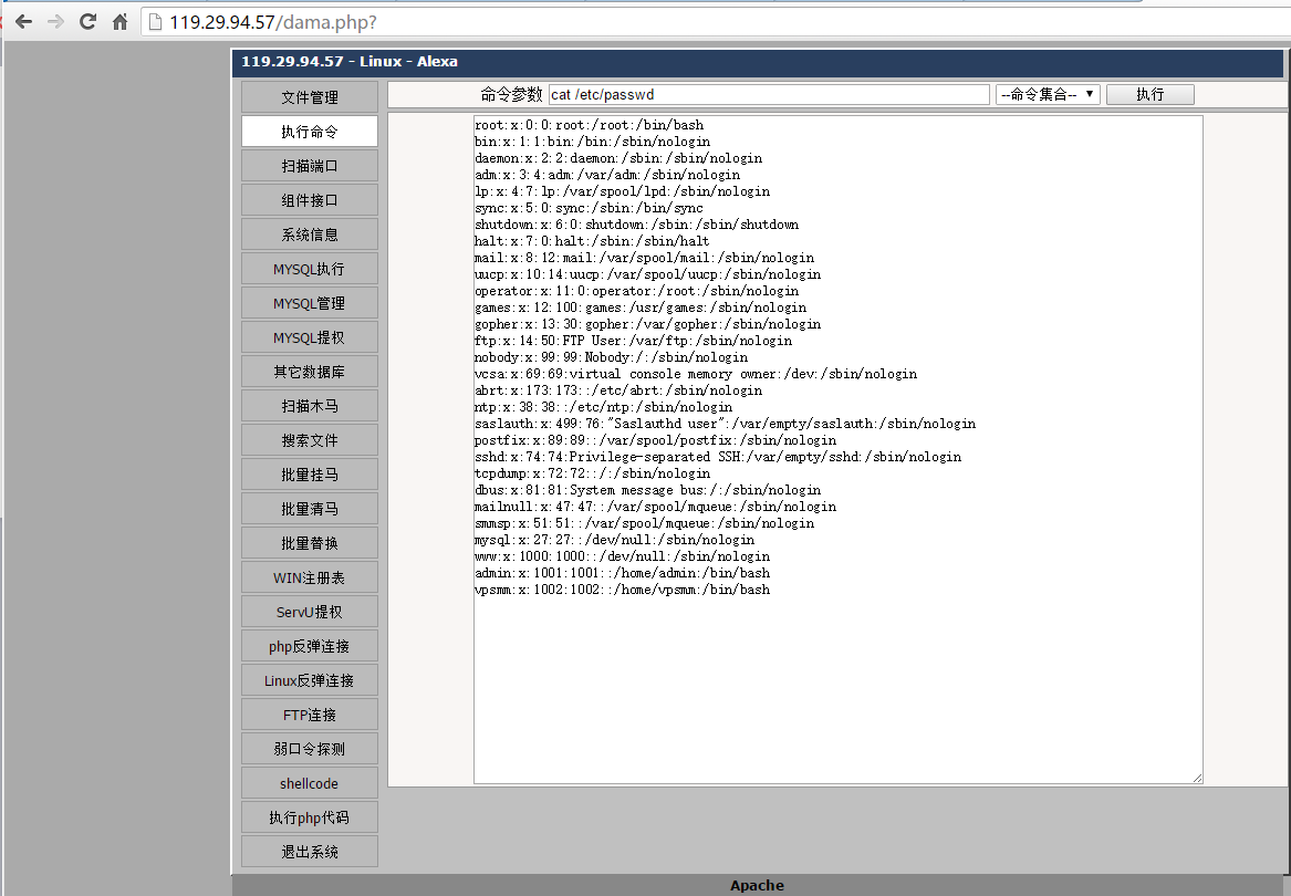

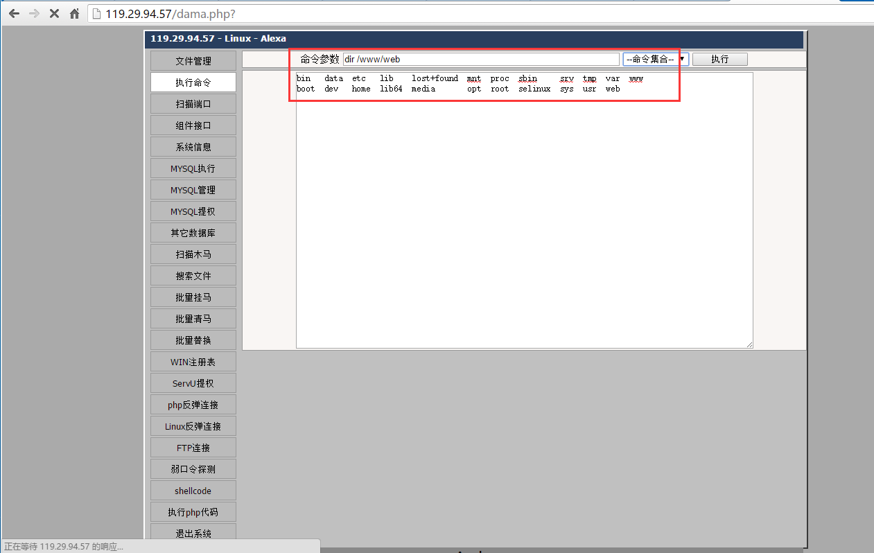

php木馬能查看服務(wù)器上所有文件,可以修改其他站點(diǎn)文件
請(qǐng)問怎么避免這個(gè)安全問題?

php disable_functions禁用函數(shù):
passthru,exec,system,chroot,scandir,chgrp,chown,shell_exec,proc_open,proc_get_status,ini_set,ini_alter,ini_restore,dl,pfsockopen,symlink,popen,putenv
好了,可以了
