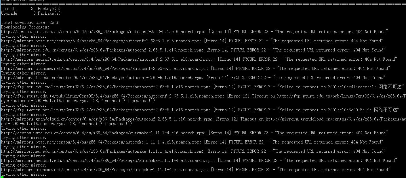

5臺(tái)服務(wù)器,只安裝成功一臺(tái),其它都有錯(cuò)誤過不去,安裝一臺(tái)需要2小時(shí)時(shí)間,比以前V2好像慢了好多倍不止。
圖片附件: QQ截圖20160629185159.jpg (2016-6-29 18:52, 197.09 KB) / 下載次數(shù) 5654
http://m.gps-cemuyi.cn/bbs/attachment.php?aid=6350&k=897e0b4290685922c409adfe5ff73ffa&t=1746564650&sid=x54wJH

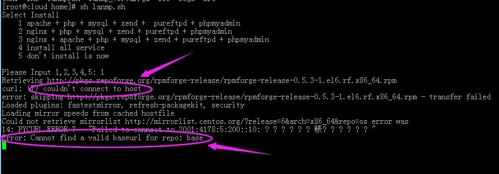

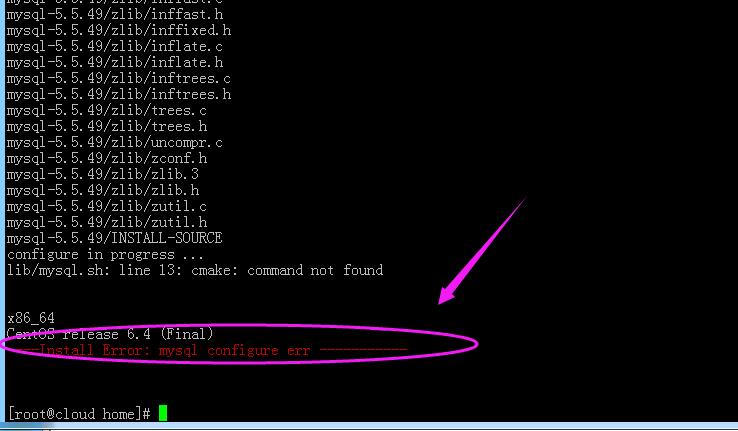

作者: wwlzfl    時(shí)間: 2016-6-29 20:47
圖片附件: 2.jpg (2016-6-29 20:47, 59.4 KB) / 下載次數(shù) 5593
http://m.gps-cemuyi.cn/bbs/attachment.php?aid=6351&k=de2d4c7ffbc845cf13e0b0bd9a405031&t=1746564650&sid=x54wJH
圖片附件: 3.jpg (2016-6-29 20:47, 40.47 KB) / 下載次數(shù) 5548
http://m.gps-cemuyi.cn/bbs/attachment.php?aid=6352&k=0a4bc9dd6fc27e47e2e80ed188596837&t=1746564650&sid=x54wJH
作者: admin    時(shí)間: 2016-6-30 09:11
yum源有問題,沒有更新相應(yīng)的依懶包和工具集,如CMAKE
沒有這些,自然是安裝不了
