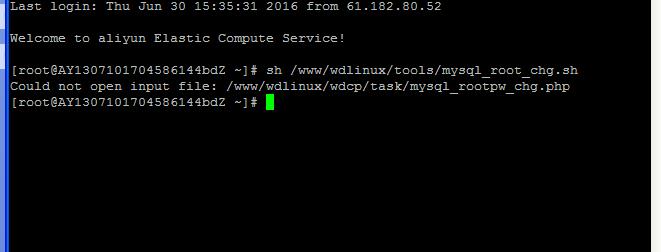

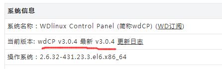

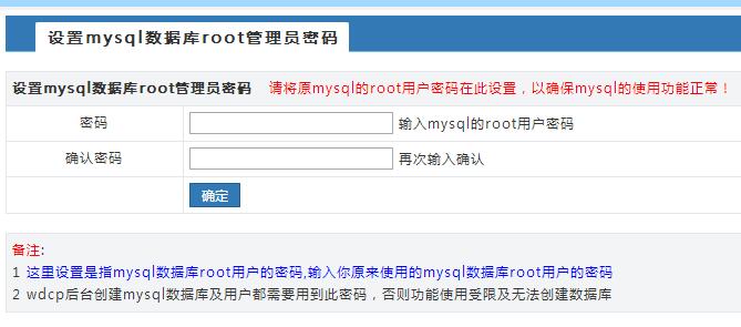

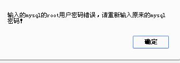

root密碼修改,wdlinux.cn總是提示錯誤

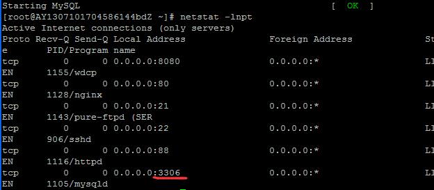

查看了一下端口已開著

作者: QQ613049616    時間: 2016-6-30 16:25
回復 1# seabob
    wdlinux.cn

    謝謝,用這個密碼試,提示不對
使用了
  1. sh /www/wdlinux/tools/mysql_root_chg.sh
復制代碼
曾使用
  1. sh /www/wdlinux/tools/mysql_wdcp_chg.sh
復制代碼
找回過密碼,但是那個密碼提示的密碼已經(jīng)忘記,并修改為自己的密碼了

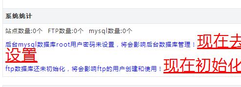

圖片附件: 666.jpg (2016-6-30 16:29, 17.31 KB) / 下載次數(shù) 17455
http://m.gps-cemuyi.cn/bbs/attachment.php?aid=6364&k=84314850d5ccfbd063e84faef61b50c7&t=1746541360&sid=HKK0J0

作者: iuvii    時間: 2016-7-22 03:18
相同的問題,升級至最新版本,數(shù)據(jù)庫目前無法設置
作者: gongfuren    時間: 2016-7-22 19:28
我的也是錯誤啊,數(shù)據(jù)庫目前無法設置
