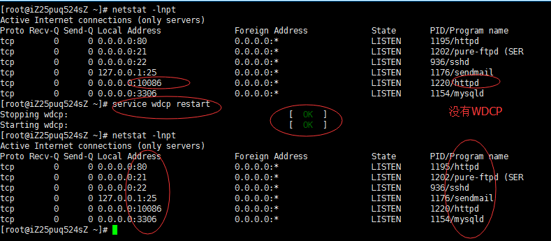

你好,技術(shù),我升級(jí)V3之后,一切正常,但是需要用默認(rèn)的8080訪問后臺(tái),之前是10086,我今天想修改一下8080 改為10086 提示不能和之前一樣 我改成10088
現(xiàn)在的情況是后臺(tái)用任何端口都訪問不了了 我根據(jù)論壇的方法都不行

   我還沒有解決呀,數(shù)據(jù)庫(kù)又不好備份,我想備份了重置服務(wù)器重新安裝,現(xiàn)在不知道咋備份數(shù)據(jù)庫(kù)。

終于找到解決方法,我是因?yàn)榘押笈_(tái)8080端口改為9090后,無(wú)法登錄的,重新將www/wdlinux/wdcp/conf/port.conf 里面的9090端口改為8080,然后重啟wdcp 服務(wù)就還原了(service sdcp restart)
