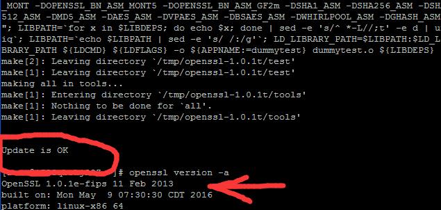

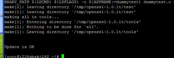

新安裝的控制面板 ,按照論壇中給出的方式升級(jí)了openssl,但是版本還是老版本,請(qǐng)問如何解決
登錄SSH上操作
wget http://down.wdlinux.cn/in/openssl201605.sh
sh openssl201605.sh
我按上邊升級(jí)方法提示成功了。
之前的版本是1.0.1e,升級(jí)后還是這個(gè)版本,很多群友也遇到這個(gè)問題,希望老大給個(gè)答復(fù)

作者: jinhua114    時(shí)間: 2016-7-4 22:31
QQ截圖20160704222753.jpg QQ截圖20160704222902.jpg 提示升級(jí)完成了啊 應(yīng)該沒問題吧 還需要設(shè)至其他的嗎?

作者: bit    時(shí)間: 2017-1-7 11:04
你好,站長(zhǎng)聽的腳本是一個(gè)通配的。
你可以按照站長(zhǎng)帖子下方8樓的回帖方式,進(jìn)行升級(jí);我按照那個(gè)教程,升級(jí)成功了!
我天,從2014年2017終于把openssl版本升級(jí)成功了。
