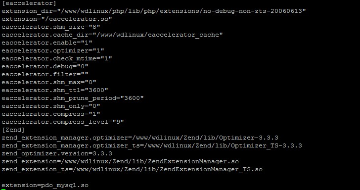

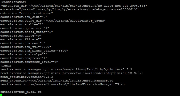

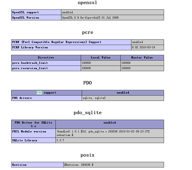

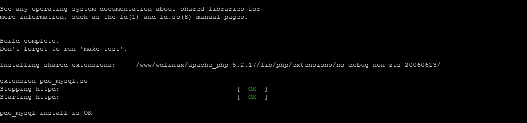

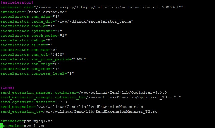

最近裝了幾臺(tái)vps 都出現(xiàn)了pdo_mysql腳本不能正常使用問題,查了貴論壇的解決方法,一一嘗試,都以失敗告終。
截圖如下:
(30.05 KB)
腳本提示安裝成功
2013-3-25 11:23
腳本提示安裝成功
(78.34 KB)
php.ini文件正常
2013-3-25 11:23
php.ini文件正常
(78.05 KB)
phpinfo 找不到pdo_mysql
2013-3-25 11:23
找不到pdo_mysql

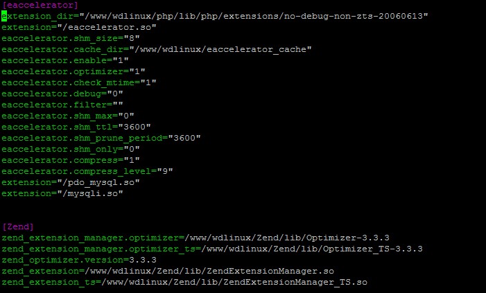

圖片附件: [根據(jù)論壇解決根據(jù)論壇解決方法,我嘗試了更換extension_dir路徑,重啟http nginx 后仍然無效]
(2013-3-25 11:23, 83.42 KB) / 下載次數(shù) 7037
http://m.gps-cemuyi.cn/bbs/attachment.php?aid=2669&k=2e9c4dbc02068f6e6ee3fba332d7c3a2&t=1746565444&sid=oTbETr
圖片附件: [phpinfo 找不到pdo_mysql]
(2013-3-25 11:23, 78.05 KB) / 下載次數(shù) 7431
http://m.gps-cemuyi.cn/bbs/attachment.php?aid=2670&k=54e802098a114544e3695439ec8c6317&t=1746565444&sid=oTbETr
admin
2013-3-25 13:14
把extension=pdo_mysql.so
移到[Zend]的上面,再重起下服務(wù)

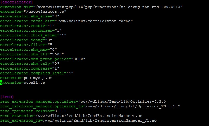

okhwyy
2013-3-25 13:40
(79.11 KB)
2013-3-25 13:39
(73.45 KB)
2013-3-25 13:39
(76.84 KB)
2013-3-25 13:39
都試過,每個(gè)調(diào)整后都重啟了httpd和nginxd
依然沒有效果。

okhwyy
2013-3-26 20:28
文件存在,目錄也正確。最近一個(gè)月才出現(xiàn)這樣的問題,之前安裝都正常。換了四臺(tái)vps都不行。
我是用rpm包安裝 + pdo_mysql 腳本安裝
