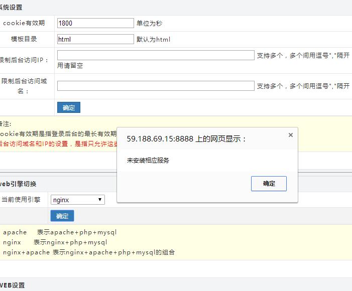

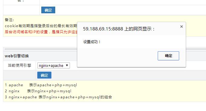

我安裝了“一鍵安裝包lanmp_v3.1版本”,選擇的是第3個(gè)選項(xiàng),就是所有的都安裝了,但安裝完成后在后臺把web引擎更換成NGINX時(shí),系統(tǒng)提示未安裝相應(yīng)服務(wù),不知道是什么原因。在單獨(dú)選擇apache或者apache+nginx是正常的。

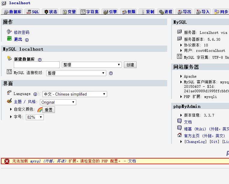

這個(gè)版本我在本地和遠(yuǎn)程服務(wù)器上都安裝了,環(huán)境都是一樣的,但在PHPMyAdmin里面發(fā)現(xiàn)了下面這個(gè)問題:
無法加載 mysql (外鏈,英語) 擴(kuò)展,請檢查您的 PHP 配置。 - 文檔
這個(gè)怎么解決?

在本地和遠(yuǎn)程服務(wù)器都存在nginx切換不成功的問題,我推測應(yīng)該是BUG。

老大,選擇3不是全部的么?里面有nginx啊,
那么現(xiàn)在可以單獨(dú)重新安裝nginx么?就是后臺可以隨意切換引擎
還有你看看phpmyadmin的那個(gè)提示是什么原因啊

回復(fù) 5# star0312
   跟你一樣的問題。必須選擇第四個(gè)選項(xiàng)。
作者: ucqq    時(shí)間: 2016-7-9 22:18
回復(fù) 6# mg6
   我裝了兩次都是這情況,非常感謝樓上的朋友,這貼頂起來!
