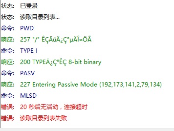

剛裝上時,apache打不開,查看日志說www用戶不存在,發(fā)現(xiàn)系統(tǒng)自帶一個centos用戶和組占用了1000 id,改掉centos用戶的id后手動創(chuàng)建后apache服務(wù)得以打開,沒想到ftp連接后竟然提示“讀取目錄列表失敗”,猜想應(yīng)該是沒有對應(yīng)目錄的權(quán)限,于是修改對應(yīng)目錄的所有者和用戶組為www,重啟服務(wù)器,問題依舊存在
圖片附件: 1.jpg (2016-7-6 16:57, 25.22 KB) / 下載次數(shù) 10881

剛好換新服務(wù)器,發(fā)現(xiàn)問題竟然是在服務(wù)商,F(xiàn)TP只能使用主動模式不能使用被動模式
