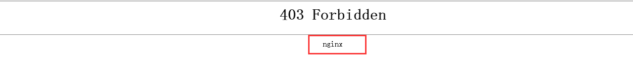

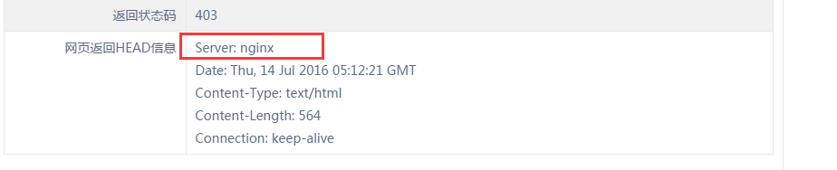

最近幾天剛剛換了wdcp使用,感覺(jué)挺棒的,也挺穩(wěn)定的,只是今天打算隱藏nginx的http頭中的server信息
卻找不到nginx.h這個(gè)文件,找遍論壇、百度,都沒(méi)有相關(guān)設(shè)置資料,
所以今天在這邊請(qǐng)教下各位大神,這個(gè)應(yīng)該在哪里隱藏呢?我用的是v3版本的wdcp,謝謝!

作者: admin    時(shí)間: 2016-7-14 19:25
在安裝目錄里肯定是找不到,因?yàn)檫@個(gè)是源文件里的
修改源文件,再編譯就可以
作者: 3403935    時(shí)間: 2017-1-13 18:54
隱藏apache版本信息:
開(kāi)啟 httpd.conf,加入以下兩行:
ServerTokens ProductOnly
ServerSignature Off
隱藏Nginx版本信息:
開(kāi)啟 nginx.conf,在http { }里加上:
server_tokens off;
隱藏PHP-fpm版本信息:
開(kāi)啟php-fpm配置文件,找到:
fastcgi_param SERVER_SOFTWARE nginx/$nginx_version;
改為:
fastcgi_param SERVER_SOFTWARE nginx0.0.0; #(這個(gè)nginx0.0.0就是顯示的內(nèi)容)
隱藏PHP版本信息:
開(kāi)啟php.ini,加入:
expose_php = Off
完成以上設(shè)定后,重新啟動(dòng) Apache/Nginx 即可。
作者: admin    時(shí)間: 2017-1-14 18:22
這也是其中一個(gè)方法
